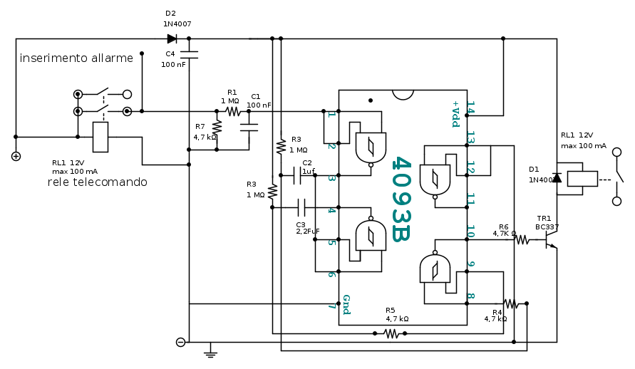

sembra assurdo ma mi piacerebbe riuscirci......
ovvero, hai presente quando chiudi l'auto,che le frecce lampeggiano due volte e quando la apri lampeggiano 5 volte?
ecco io lo dovrei fare ma per la moto.
avendo un rele che comanda le frecce contemporaneamente, vorrei mandare il segnale di questi due circuiti a quell'unico rele.
grazie

USUL ha scritto:mi dite se cosi va bene?
Non va bene, hai usato due porte NAND invece di tre.
Gli ingressi delle porte inutilizzate vanno collegati a massa o al positivo, non si devono lasciare scollegati.

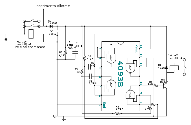

Messaggioda Foto UtenteUSUL » 10 lug 2020, 23:24
modificato ancora forse finito

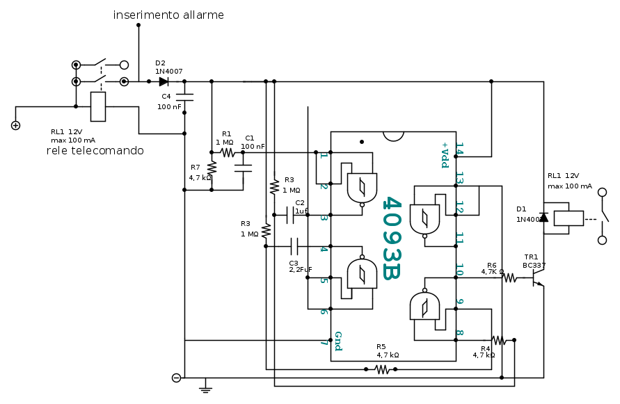

Messaggioda Foto UtenteGuidoB » 12 lug 2020, 0:41
Andava quasi bene. Ho apportato una modifica per prelevare l'alimentazione permanentemente dal positivo, attraverso il diodo D2.
Come l'avevi disegnato tu, non sarebbe riuscito a inviare l'impulso allo spegnimento.
Adesso va bene, fai attenzione ai collegamenti quando lo realizzerai.

Messaggioda Foto UtenteUSUL » 14 lug 2020, 15:57
ok ho montato tutto.....ma non funge!!
come mai?

Messaggioda Foto UtenteGuidoB » 15 lug 2020, 0:11
Non ho la sfera di cristallo...
Controlla tutti i collegamenti, e che vadano ai piedini giusti.
Che l'integrato non sia montato alla rovescia.
Che le saldature siano brillanti e lo stagno aderisca al filo.
Ecc. ecc.
Poi per una diagnostica bisognerebbe misurare le tensioni nei vari punti verificando che siano corrette.
Per esempio, l'integrato riceve la tensione di 12 V sui piedini di alimentazione?
Fai due foto fronte/retro del circuito, magari visivamente si capisce qualcosa.

Messaggioda Foto UtenteUSUL » 15 lug 2020, 14:58
per adesso ho montato tutto su una breadbord

Messaggioda Foto UtenteUSUL » 18 lug 2020, 10:20
ho montato su una scheda millefori, ho sostituito i condensatori poliestere con quelli ceramici, e ho acceso, in effetti il circuito funzionava.
poi il giorno dopo, felice della cosa , ne ho montato un altro, ma non funzionava, allora ho riacceso il primo ma anche questo ha smesso di funzionare.....cosa posso fare per controllare dove sia il guasto?

Messaggioda Foto UtenteJAndrea » 18 lug 2020, 13:47
Se va e non va, è probabile qualcosa di aleatorio, come un falso contatto et simila...

Messaggioda Foto UtenteUSUL » 18 lug 2020, 13:53
possibile succeda su due circuiti diversi allo stesso modo???
poi non è che va e non va, l'altro giorno andava adesso non va più...
