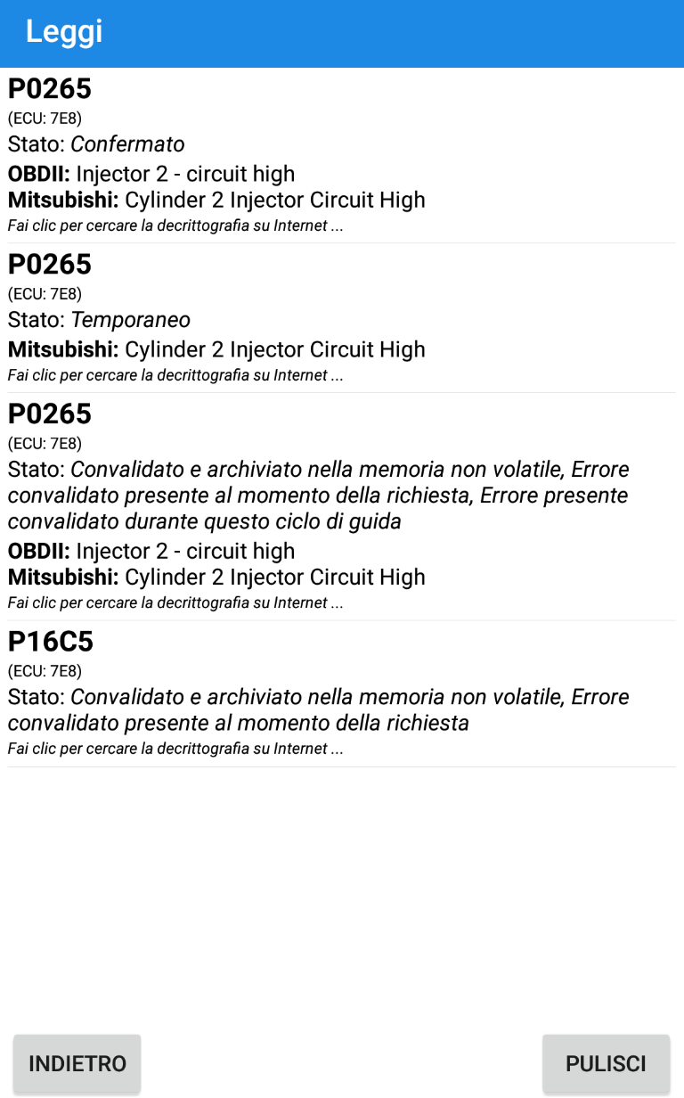

Collego lo scanner, leggo gli errori, eccoli:
cercando il significato del codice errore, ottengo:
Ecco, visto che la pulizia (spero almeno quella) e' stata fatta, provo a cancellare l'errore.
Ed in effetti l'errore sparisce e la spia motore si spegne.

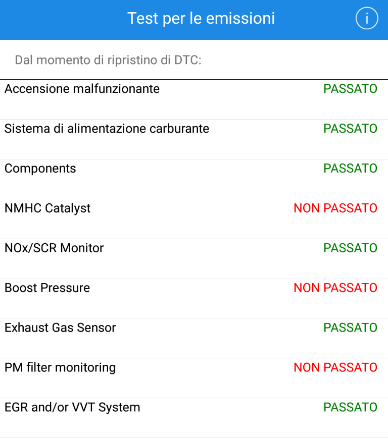

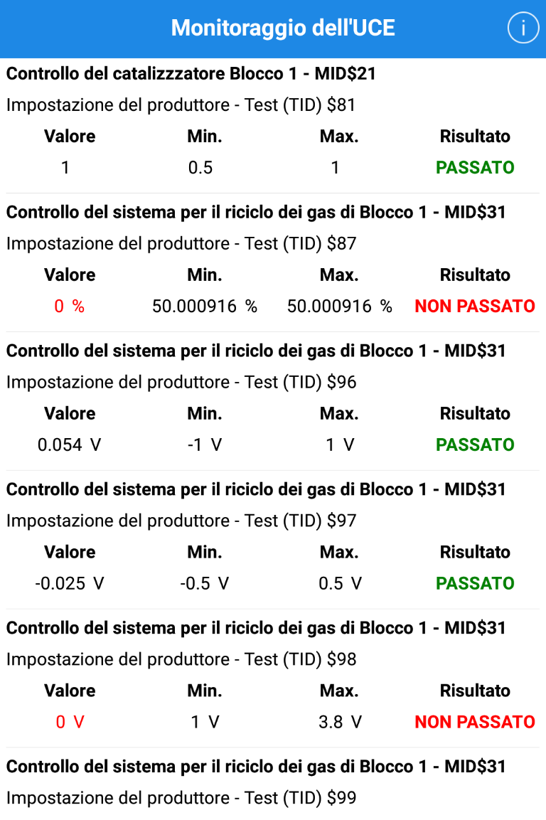

L'app scanner obd mi da altre opzioni di monitoraggio, ottengo questi risultati:

Cosi faccio un giro intorno a casa, ma faccio appena 200 metri ed il problema si ripresenta, spia accesa e tutto come prima, di nuovo errore P0265 al secondo cilindro.
...continua dal precedente post...
secondo voi queste anomalie sulle emissioni e sul fap centrano qualcosa? o sono conseguenza del malfunzionamento del secondo iniettore?
