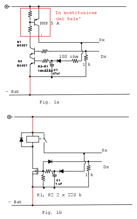

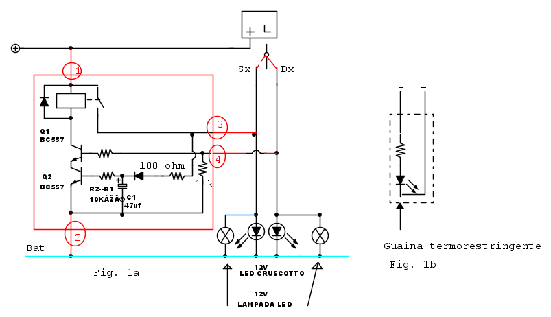

[65] Re: Circuito per lampeggio non funziona.
Messaggioda Foto Utenteelfo » 26 lug 2020, 15:39
USUL ha scritto:rifatte prove con led funzionanti, e tutto regolare
So fa so good.
La tue esperienze di circuiti che hanno funzionamento "erratico" mi offrono il destro per alcune note di realizzazione.
Guarda lo schema qui sotto Fig. 1a (e' l'ultima versione ridisegnata - spero corretta):
alcuni componenti sono stati "ricollocati" come disposizione nello schema per farli "entrare" nel rettangolo rosso.
Tutto quello che e' esterno al rettangolo rosso e' l'impianto originale delle frecce.
Nel rettangolo rosso c'e' il circuito "add-on" che implementa la modifica.
Sono stati messi in evidenza i 4 collegamenti "in derivazione" all'impianto originale - collegamenti che possono essere realizzati tramite connettore.
1 +Bat
2 - Bat
3 Freccia Sx
4 Freccia Dx
La resistenza da 1 k e' stata "spostata" (pur rimanendo sempre elettricamente in parallelo alla freccia Dx) all'interno del rettangolo rosso.
Questo rettangolo rappresenta anche un metodo di costruzione fisica.
Tutti i componenti all'interno del rettangolo sono montati su una singola cartolina con un risultato finale "robusto".
E' un modulo autoconsistente che puo' essere costruito e verificato a banco prima di essere applicato all'impianto frecce ed in caso di problemi puo' essere facilmente scollegato per ulteriori verifiche.
Questo metodo di lavoro porta a verifiche agevoli e risultati consistenti e ripetibili.
Riguardo ai led che si bruciano, non ho la risposta ma anche qui si tratta di un "metodo".
Un led, in genere, per essere alimentato, richiede una resistenza in serie.
Se le resistenza e' "lontana" sono possibili "miswiring".
Se, come in Fig. 1b, "integri" la resistenza nel led racchiudendo il tutto in una guaina termorestringente ed hai in uscita solo i due fili che vanno all'alimentazione ottieni un modulo comodo da utilizzare e tollerante anche rispetto ad errori come ad es. una eventale alimentazione invertita (scambio + con -)

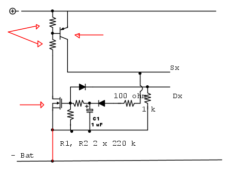

[67] Re: Circuito per lampeggio non funziona.
Messaggioda Foto Utenteelfo » 26 lug 2020, 16:55
Due varianti sul tema (da sperimentare per verificarne il corretto funzionamento):
- Fig. 1a
Il rele' potrebbe essere sostituito con un transistor (o mosfet) di media potenza (5 A)
- Fig. 1b
-- tolto un transistor
-- tolta la resistenza da 100 ohm
-- aggiunto un diodo
-- sostituito un transistor con un mosfet (con un transistor al posto del mosfet il circuito NON funziona)
-- i valori delle resistenze sono aumentati di un fattore 20
-- il valore della capacita' e' ridotto di un fattore 40
Le varianti dei due circuiti possono essere "fuse insieme"
Infine - ma e' l'aspetto piu' importante - mi permetto di ricordare quello che ha scritto per primo Foto UtenteFranco012 e che quanto scritto in questo post e nei precedenti ha valore puramente di studio.
Franco012 ha scritto:tieni presente che il Codice della Strada non permette modifiche agli impianti soggetti ad omologazione (come gli indicatori di direzione)
Grazie di tutto e buon lavoro!
