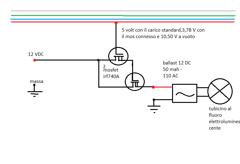

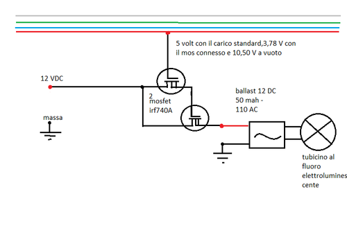

Messaggioda Foto Utentepino81 » 9 ago 2020, 20:32
ok.. mi sà che provero con quei irl540,il punto è che non ne hò.. li dovrei ordinare, in ogni caso non erano neanche irfz44n ma irf740a che me li trovavo qui,comunque posto uno schizzo per rendere l'idea di quanto infima sia la corrente di pilotaggio che ho a disposizione,purtoppo quella cablatura è adibita ad accendere dei piccolissimi led SMD,io invece dovrei far accendere un tubicino luminoso

[15] Re: mosfet che si saturano da soli
Messaggioda Foto Utentepino81 » 9 ago 2020, 21:50
è il cablaggio che va ( credo) alla pulsantiera dell alzacristalli,quindi quello rosso è l'unico che dava una risposta all'accensione delle luci,poi ogni pulsantiera del mercedes ha una PCB e positivo comune cioè viene mudulato il negativo

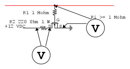

Messaggioda Foto Utenteelfo » 9 ago 2020, 22:04
Grazie per la risposta.
Prova a montare il circuito di figura (qualunque mosfet va bene) e fare le misure indicate
Il Voltmetro dovrebbe avere una resistenza di ingresso Ri >= 1 Mohm (qualunque tester da brico va bene - NON un tester analogico da 20 kohm/V)
Il circuito serve a verificare alcune ipotesi sul funzionamento del segnale presente sul filo rosso
Foto Utenteelfo
6.819 4 5 7
Messaggi: 2828

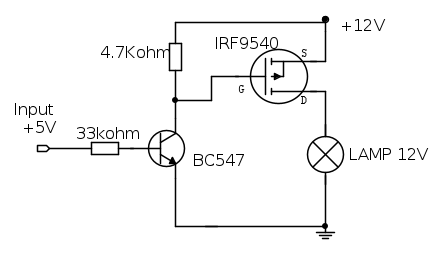

Messaggioda Foto Utentestefanopc » 9 ago 2020, 23:36
Io farei cosi se la tensione in ingresso è 0 o 5v dovrebbe andare bene.
Il transistor npn e il mosfet canale P ti permettono di usare la massa del veicolo e interrompere il positivo mentre col canale N dovresti portare il positivo e interrompere la massa .

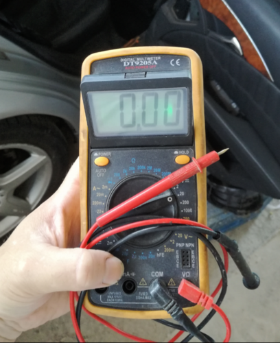

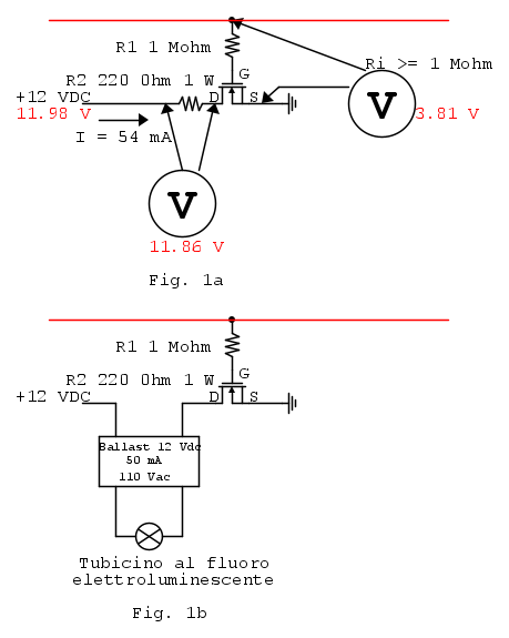

Messaggioda Foto Utentepino81 » 10 ago 2020, 11:21
buon giorno, allora ho fatto il test che mi hai chiesto e la tensione misurata ai 2 punti è 11,86 volt ai capi di R2 e di 3,81volt tra filo rosso e massa vcc di 11,98/99 volt, stefano purtroppo non ho MOS pnp,già è tanto che avevo questi, comunque ho gia ordinato 4 irl540 sperando in tutti i casi di risolvere,
questo è il mio multimetro

Messaggioda Foto Utenteelfo » 10 ago 2020, 12:40
Grazie per le misure.
In Fig. 1a sono riportati I valori delle misure.
Nel mosfet passano > 50 mA (ed il mosfet "satura" bene).
Cosa succede se monti il circuito di Fig. 1b?
