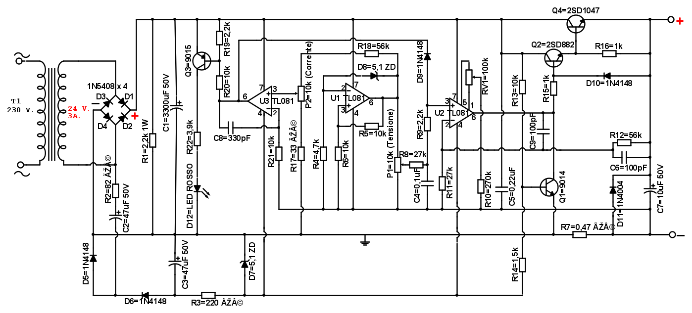

Ma allora come si spiega che la porzione di schema che ho postato funziona ?

gianniniivo ha scritto:Ma allora come si spiega che la porzione di schema che ho postato funziona ?
Togliamo ogni ambiguita' e partiamo dalle definizioni:
- Schema: quello nel post [1]
- Circuito: generatore di tensione negativa (C2, R2, D6, C3 ….) nello Schema
- Alimentatore: l'intero Schema
_________________________
- il Circuito funziona
- l'Alimentatore NON funziona
You are trying to put a "Square peg in a round hole"

[37] Re: Trasformatore o condensatore ?
Messaggioda Foto Utenteelfo » 16 ago 2020, 21:59
gianniniivo ha scritto:Due alimentatori di cui allo schema al punto 1.
OK.
Allora non sono stato sufficientemente chiaro nelle mie spiegazioni nei post precedenti.
Il problema dell'alimentatore e':
Il circuito (vedi definizione) genera una tensione negativa 0 (zero) in forma transiente (al momento dell'accensione) se al momento dell'accensione la semionda di rete e' positiva - traduzione: tiri su l'interruttore dell'alimentatore quando la semionda di rete e' nella fase positiva.
Quando il circuito genera una tensione negativa 0 l'operazionale non riceve la tensione negativa e l'alimentatore - sotto questa condizione - puo' generare in forma transiente (circa 10 ms - un semiperiodo di rete) la max tensione presente nel circuito (la tensione presente sul condensatore di livellamento).

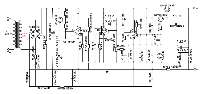

[38] Re: Trasformatore o condensatore ?
Messaggioda Foto Utentegianniniivo » 16 ago 2020, 22:06
Il seguente è lo schema originale. Ti riferisci a questo?

[39] Re: Trasformatore o condensatore ?
Messaggioda Foto Utenteelfo » 16 ago 2020, 22:09
Vedi definizioni post [32]
Per favore puoi rispondere alle 3 domande del post [37]?

[40] Re: Trasformatore o condensatore ?
Messaggioda Foto Utentegianniniivo » 16 ago 2020, 22:18
Elfo, non ho fatto nessun test di quel tipo. Ho acquistato i kit, li ho assemblati ed hanno funzionato subito.
Si tratta di un kit cinese che ho pagato 5 Euro, la tua insistenza si fonda su un'opinione, la mia sulla realtà, la discussione sta diventando inutile. Qui non ci sono dogmi, se vuoi toglierti il dubbio ti pubblico il link cinese, compri e vedi che funziona perfettamente, senza problemi. L'unica avvertenza è fare in modo che la tensione di alimentazione non superi quella massima degli integrati. Per precauzione, meglio stare un po' sotto oppure sostituire gli integrati con similari funzionanti a tensione maggiore. E' tutto.
