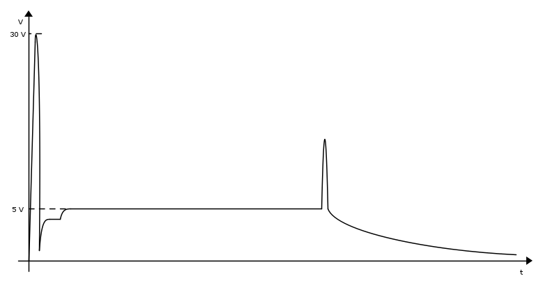

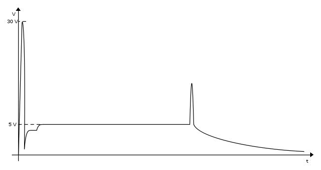

Avevo comprato un alimentatore usato, anch'esso di marca italiana (V.....y: era la stessa tua
Ci sono volute un po' di "fumate" prima di capire che la colpa era sua.
C'è voluto l'oscilloscopio per vedere che all'accensione e qualche volta allo spegnimento, l'alimentatore generava un picco a tensione molto più alta di quella impostata. Oltretutto all'accensione, dopo il picco iniziale la tensione raggiungeva il valore impostato con un orribile andamento a pezzi di sinusoide.
E il cercafase si accendeva toccando l'uscita positiva o negativa, segno che c'era una piccola dispersione dell'alternata di rete sull'uscita, qualcosa di non proprio "salutare" per circuiti elettronici sensibili a scariche.
La ciliegina sulla torta era che il display che indicava la corrente non andava mai a 0, ma segnava una ventina di milliampere in assenza di carico.
L'andamento della tensione in uscita, basato sui miei arrugginiti ricordi, con picchi all'accensione e allo spegnimento, era questo (non in scala):
Dopo aver scomodamente usato l'alimentatore per un po' facendo attenzione a collegare il circuito solo dopo l'accensione e scollegarlo prima dello spegnimento, ho deciso di vederci più chiaro.
Ricordo che l'alimentatore era basato sull'integrato μA723. Dopo una serie di modifiche, sono riuscito ad eliminare i difetti ottenendo in uscita:
Per eliminare il picco e l'orribile andamento iniziale ho inserito un condensatore mi pare sulla retroazione di un operazionale che forniva la tensione di riferimento impostata. Il risultato è una rampa iniziale crescente fino alla tensione impostata, un "soft start" che non danneggia i circuiti.
Il picco finale era causato da un'extratensione che si generava sul secondario quando s'interrompeva bruscamente la corrente sul primario azionando l'interruttore. L'extratensione in qualche modo scavalcava i condensatori di livellamento e gli stadi di regolazione. Risolto inserendo un condensatore in parallelo al primario, con una piccola resistenza in serie, che rende meno brusca l'interruzione.
Ho poi inserito un altro condensatore, con una resistenza da 1 MΩ in parallelo, tra l'uscita negativa e la terra del cavo di alimentazione. In questo modo scarico a terra eventuale elettricità statica e la piccola dispersione dell'alternata di rete, e il cercafase non si accende più sull'uscita.
Ho spostato l'alimentazione del display a monte della resistenza di sensing della corrente, in modo che senza carico adesso leggo corrente zero.
Un alimentatore progettato coi piedi direi, e venduto come se fosse di buona qualità. Purtoppo non sembra un caso isolato.

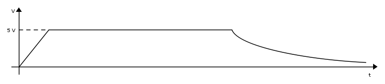

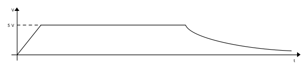

L’intenzione non era quella di porre al vaglio le peculiarità di una porzione di schema (declinate poi sull’intero alimentatore) o di altri dispositivi, ma di approfondire esclusivamente l’uso di una semplificazione circuitale di COMODO e conoscere i pro e contro che tale semplificazione avrebbe potuto comportare sul risultato finale, escludendo casi di guasto accidentale o picchi all’accensione che potrebbero esserci sia con la presa a condensatore sia con il trasformatore.
Non avevo intenzione di parlare dell’alimentatore, ma dal momento che è stato appellato in causa, qualche parola mi tocca dirla. Ne avevo già fugacemente fatto cenno al post 40 ma date le circostanze devo aggiungere poche parole ad integrazione di quel passaggio.
Quell’alimentatore è stato realizzato circa una decina di anni fa per un amico ed è tutt’oggi utilizzato in un laboratorio/officina per tutti i giorni della settimana (il lavoro dei dipendenti si svolge per turni). L’esemplare di prova è stato costruito in modo volante su di una tavola di legno, giusto per verificarne il funzionamento. Il rischio di poter danneggiare il TL081 utilizzando un’alimentazione di 24 V A.C. era noto ma avendo già a disposizione gli OpAmp MC33171P e gli OPA445AP lo abbiamo provato ugualmente con gli operazionali presenti nel Kit per un paio di giorni. Sarà stata fortuna, sarà che la piaga delle contraffazioni produce effetti anche contrari, sta di fatto che non si è guastato niente. Successivamente, sono stati sostituiti gli OpAmp come previsto (non ricordo se con gli MC o gli OPA), potenziato a 10 Ampere per le tensioni utili all’utente, collaudato in tutti i modi per un mese, inscatolato e consegnato all’utente.
Spiace confutare gli sforzi di soggetti preparati ma qualche volta la realtà è feroce. Già, perché se io non sono in grado di spiegare il buon funzionamento di qualcosa (non essendo un professionista in elettronica) non significa che il qualcosa debba per forza funzionare male ma semplicemente che IO non so spiegare i motivi del buon funzionamento. In compenso ho il vantaggio di potere dire: prova, stupisci e pentiti…

Questa notte è stata testata la presa a condensatore, simile a quella di cui al post 24, su un altro alimentatore basato su L123 e il risultato all’accensione e regolazione è stato confortante. Poi per l’ora tarda le prove sono state sospese ma continueranno appena possibile.
