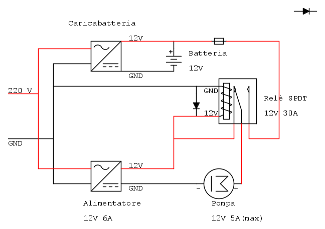

Buongiorno a tutti,
sto utilizzando una piccola pompa di sentina per svuotare una bocca di lupo che tende a riempirsi di acqua che ad un certo livello tracima dentro al mio garage.
Al momento ho collegato la pompa ad un alimentatore 12V collegato alla rete. Vorrei aggiungere una batteria tampone nel caso di mancata alimentazione di rete e immaginavo uno schema come quello qui sotto.
Terrei la batteria sempre collegata al suo caricabatterie e la bobina del relè collegato all'alimentatore 12V. Quando manca la tensione di rete e l'alimentatore smette di lavorare il relè dovrebbe commutare sulla batteria e la pompa ripartire
Non ho mai avuto l'occasione di lavorare con i relè e non vorrei prendere un abbaglio grosso!
Credete che il sistema possa funzionare?
Ho aggiunto il diodo in parallelo alla bobina del relè perché mi pare di aver capito che sia buona pratica in un caso simile.
Devo aggiungere altri componenti di sicurezza (fusibili o diodi) per evitare eventuali problemi?

Visti i costi, forse ti conviene prendere direttamente un alimentatore con funzione dc-ups integrata tipo Meanwell PSC-160A o simili.

Messaggioda Foto UtenteFranco012 » 18 ago 2020, 11:46
A prescindere dalla validità dello schema proposto, io semplicemente collegherei la pompa direttamente ai poli della batteria, con interposizione di un fusibile, e collegherei quest'ultima, sempre in maniera permanente, ad un buon caricabatterie, con potenza idonea a fornire la corrente per il funzionamento della pompa + la corrente di carica della batteria, e con possibilità di gestire la carica in tampone.
In tal modo:
  • in presenza di tensione di rete, il caricabatteria tiene sempre carica la batteria, e se la pompa entra in funzione, fornisce in aggiunta la corrente necessaria per il funzionamento della pompa;
  • se manca la tensione di rete:
    • se la pompa non è in funzione, non succede niente: la batteria rimane carica, pronta ad intervenire;
    • se la pompa entra in funzione, la batteria alimenterà la pompa fino ad esaurimento della capacità.
Piuttosto, servirà una batteria con una buona capacità (da automobile), dato che un consumo di 60 watt non è certo irrilevante.
Possibili inconvenienti (comuni a diverse soluzioni adottate):
  • in presenza di ripetute interruzioni della corrente di rete ed interventi della pompa, la batteria potrebbe non avere il tempo sufficiente per ricaricarsi, ed essere pertanto soggetta ad un'autonomia ridotta;
  • senza un apposito circuito di controllo, la batteria potrebbe scaricarsi in maniera profonda, danneggiandosi.

[5] Re: Pompa con alimentatore + batteria tampone
Messaggioda Foto Utentebalduzz » 18 ago 2020, 12:35
Foto UtenteFranco012, la soluzione che proponi è la prima a cui avevo pensato ma che ho poi scartato perché non ero sicuro potesse funzionare senza inconvenienti. In pratica non riuscivo a capire chi avrebbe alimento la pompa e temevo di trovarmi la batteria scarica al momento del bisogno.
Franco012 ha scritto:Piuttosto, servirà una batteria con una buona capacità (da automobile), dato che un consumo di 60 watt non è certo irrilevante.
Ho una batteria da 12 Ah e il consumo nominale della pompa dovrebbe essere di 3A (5 A max). Credo che in continuo potrebbe durare tra le 2 e le 3 ore...sto dicendo fesserie??
Quando succede il problema mi aspetto che la pompa lavori ad intermittenza per pochi minuti per abbassare il livello dell'acqua nella bocca di lupo in attesa che il livello salga nuovamente...o che smetta di piovere.

Messaggioda Foto Utentesetteali » 18 ago 2020, 12:46
Nello schema che hai postato, la pompa è sempre attaccata al caricabatteria e quando scatta il relè si attacca alla batteria, allora è sempre inserita!
La pompa deve essere comandata dal livello dell'acqua e la batteria dall'assenza della rete elettrica.

Messaggioda Foto Utentebalduzz » 18 ago 2020, 12:55
Ciao Foto Utentesetteali,
setteali ha scritto:Nello schema che hai postato, la pompa è sempre attaccata al caricabatteria
Intendi sempre attaccata all'alimentatore?
setteali ha scritto: e quando scatta il relè si attacca alla batteria
Che è quello che mi serve.
setteali ha scritto:La pompa deve essere comandata dal livello dell'acqua e la batteria dall'assenza della rete elettrica.
La pompa include il galleggiante (hai ragione, non avevo specificato! :oops: ) e quindi forse ora ho capito i tuoi commenti sopra. In effetti senza interruttore di livello sarebbe sempre in funzione!

Messaggioda Foto Utentestefanopc » 18 ago 2020, 13:06
Io non metterei nessun rele.
Un alimentatore 5A regolato a 13.35 se pb gel a 13.75 se pb classica con elettrolita.
L' alimentatore alimenta la pompa e in parallelo anche batteria tramite fusibile 5A.
Funziona perfettamente.
Tutti i grossi impianti in contina sono fatti in questo modo.
Non occorre complicare le cose semplici.
Il più è vedere quanto vuoi investire nella batteria.
Se la batteria è buona l'alimentatore potrebbe anche avere solo 2A.
Purché ben fatto con protezione in corrente.
