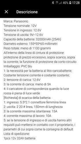

Ciao Assurdo. La tensione di ricarica a 29,5V come l'hai decisa? era un caricatore in dotazione? pur avendo 2 pacchi in serie mi sembra una tensione decisamente troppo alta, sopra i limiti di sicurezza per delle celle al litio.

Ok ora è chiaro.. considera però che la maggioranza delle celle agli ioni di litio ha una tensione nominale di 3,7V e una tensione massima di 4,2V che coincide con quella di carica. è fortemente consigliabile non salire mai oltre i 4,3V. Se l'accumulatore non avesse protezioni potrebbe anche incendiarsi. Non potendo vedere alcun dato del tuo pacco batteria si può solo fare delle supposizioni, ma credo che la tensione di carica corretta sia di 12,6 (4,2 x 3). Ricordati anche di non scendere, in scarica, sotto i 3V per ogni cella, pena il degrado della stessa.

Messaggioda Foto UtenteAssurdo » 27 ago 2020, 10:43
Chiarissimo. Credo che carichero' sempre singolarmente i 4 pacchi batterie con il loro alimentatore. Per lo scarico immagino intervenga il bms interno, anche perché usando il monopattino non potrei controllare la carica delle singole celle, ma solo il tensione totale dato da un voltmetro che colleghero'. Grazie ancora per i suggerimenti.

Messaggioda Foto UtenteAssurdo » 29 ago 2020, 18:08
Ciao, ho pensato di collegarle come immagine, seguendo il consiglio di stefanopc, e di mettere un interruttore on/off da 10 A ad ogni ponte tra le 4 batterie in modo da renderle singole per caricarle ognuna con il proprio caricabatterie in dotazione. Dopo la carica, tramite gli interruttori le riporterei collegate il serie/parallelo per l'utilizzo. Allego le specifiche delle batterie. Potrei avere problemi con questo tipo di collegamento?
