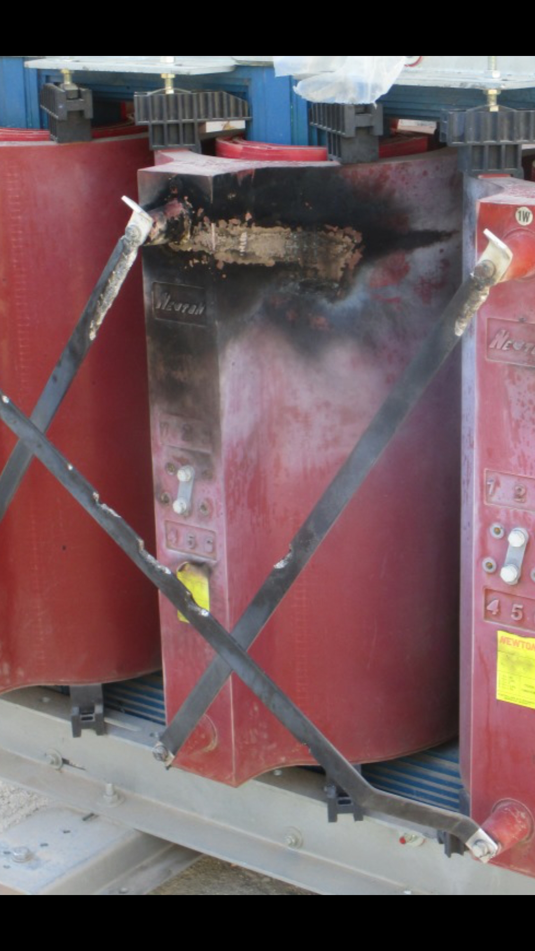

Buongiorno,
Secondo voi un danno del genere, può avvenire naturalmente? Se si, come?
Parere su guasto trasformatore. Foto inside

La causa, potrebbe essere dettata dalla presenza di una u più inclusioni gassose nel processo di colatura della resina, che a causa del campo elettrico applicato, hanno continuato a scavare nel materiale isolante (treeing) fino a portare alla scarica. Magari anche a causa di una non completa adesione della resina con l'alluminio dell'avvolgimento MT.
So che era causa frequente di guasto dei primi trasformatori in resina, poi i processi produttivi in autoclave si sono sviluppati, magari lasciando ancora qualche caso sporadico.

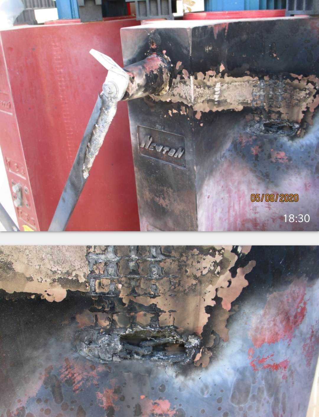

nell'azienda un trafo ha fatto questa fine . e' stato mandato dal costruttore per capire cosa poteva aver provocato il danno.
la sentenza del costruttore e' stata lapidaria: l'impianto fotovoltaico di notevole potenza collegato al secondario (NB: il trafo non e' comunque dedicato al fotovoltaico , aggiunto negli ultimi anni) ha provocato con le sue armoniche probabili sovratensioni che hanno provocato il guasto.
io personalmente , visto che erano i primi trafo in resina resto dell'idea che a provocare il tutto sia stato cio' che dice jAndrea
alla fine era la fine che facevano i trafo EAT dei televisori a colori, ovviamente considerandom le dovute proporzioni.

Anni addietro ci è successa la stessa cosa.
Anche se sulle prime tentò l'arrampicata sugli specchi alla fine ammise che si trattava di un difetto nella colatura della resina.

un'altra causa potrebbe essere qualche codolo molle che crea un punto caldo che a lungo andare degrada isolante, infatti come manutenzione si fa il serraggio.
Altra manutenzione da fare è la pulizia periodica ed il controllo visivo.
È però molto più probabile che siano stati problemi di resinatura come ti hanno già scritto

Visto il punto di guasto, vicino al terminale, non escluderei sovratensioni da rete MT oppure un punto caldo dovuto al non corretto serraggio delle connessioni, con conseguente degrado della resina isolante.
Le "sovratensioni dovute alle armoniche" mi sembrano molto meno probabili, soprattutto per un guasto in prossimità del terminale avvolgimento MT.

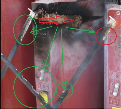

Considerando le sovratensioni come possibile causa di guasto come indicato da
fpalone ho provato a riguardare le foto.
Credo si possa ipotizzare un guasto bifase che hai interessato l'avvolgimento centrale MT nella zona indicata con la freccia quindi fasi V e W.
Supponendo che il guasto abbia creato un arco che ha annerito il tutto e sia partita qualche parte incandescenza o la sovratemperatura ha rovinato parzialmente anche l'isolamento dei collegamenti tra gli avvolgimenti.
Come mai il collegamento sul codolo 1W è rovinato dalla parte opposta al guasto?
Quale è lo stato del collegamento sul codolo 1U che in teoria non dovrebbe aver risentito troppo del guasto?

Visto lo stato di erosione delle barre che chiudono il triangolo, mi sa che le protezioni non siano state proprio tempestive.
Probabilmente il guasto ha avuto modo di evolvere e l'arco di camminare tra i veri componenti del TR e forse anche verso masse non visibili nella foto.
