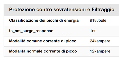

Messaggioda Foto UtenteIho » 30 ago 2020, 14:39
Io la tv l'ho messa sotto UPS ed in piu l'UPS connesso alla rete l'ho connesso ad uno di questi APC. Il dehn costa di più e riporta il valore di protezione ad impulso 8/20 che in quelli schneider proprio non trovo. In compenso in quelli schneider trovo un valore in joule che non so come deve essere interpretato (918 joule, è un valore onesto? Scarso? Booo) I dehn onestamente mi sembrano un prodotto più professionale.

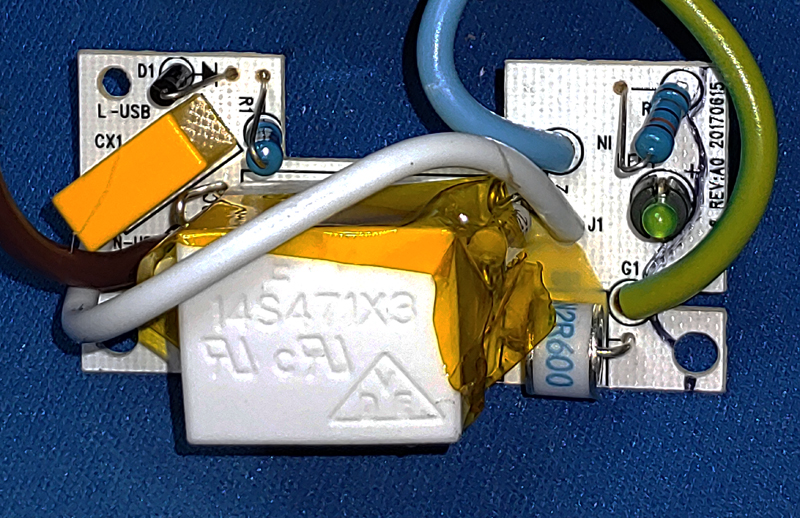

[8] Re: SPD da presa a muro
Messaggioda Foto Utenteivano » 31 ago 2020, 16:10
io li definisco i cosidetti SCARICATORE GIOCATTOLO , aprine uno e ti rendi conto di cio' che dico.
se proprio vuoi proteggere i tuoi apparecchi compra i dehn da collegare alla presa e lo metti nella scatola 503.
costano ma fanno il loro dovere. ovviamente nel centralino dovrai installare uno scaricatore in classe 2 per fare un buon lavoro
Foto Utenteivano

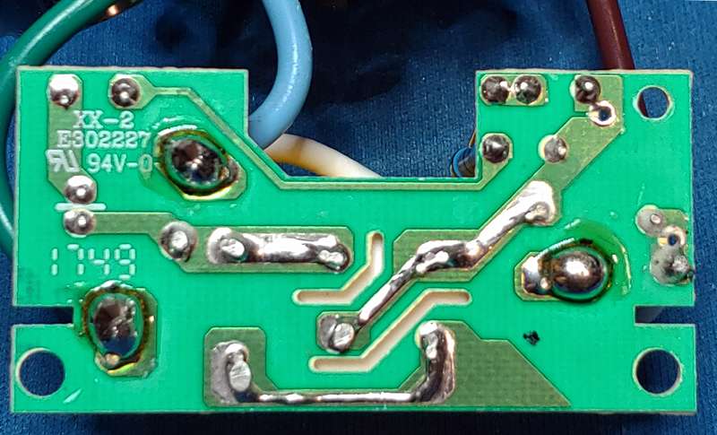

[9] Re: SPD da presa a muro
Messaggioda Foto UtenteFranco012 » 31 ago 2020, 23:20
ivano ha scritto:io li definisco i cosidetti SCARICATORE GIOCATTOLO , aprine uno e ti rendi conto di cio' che dico.
Eccolo qua, ne ho aperto uno dei miei:
APC Schneider Surge Protector
APC basetta
Però non mi sembra proprio un giocattolo. Vedo che i componenti essenziali ci sono: varistor, scaricatore a gas, due fusibili, un condensatore e minutaglia varia. Anche il cablaggio interno della presa schuko è ben fatto (la presa supporta un massimo di 3.680 watt).
Quanto a caratteristiche tecniche, ho trovato solo queste:
Caratteristiche tecniche.
ma non sono in grado di valutarle.
