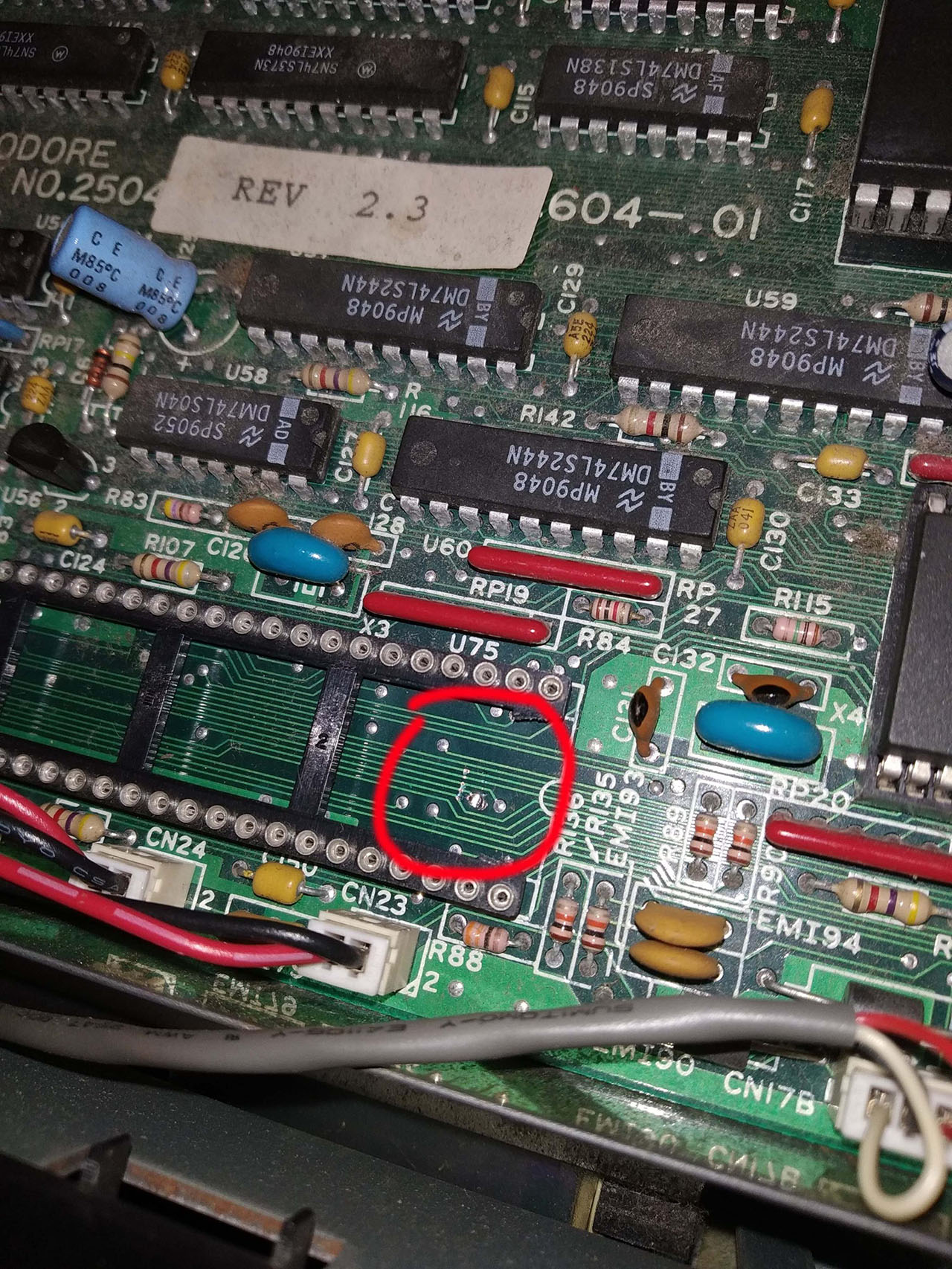

Ho un glorioso Commodore CDTV con piccolo danno sulla scheda madre (allego foto). Queste piste sono davvero troppo piccole per la mia scarsa manualità, non riuscirò mai a ripararle con il saldatore... stavo pensando di provare con una di queste penne a inchiostro conduttivo. Ne linko una a caso:
https://www.cariatielettronica.eu/it/ar ... i-pcb.html
sembra semplicissimo, disegno il pezzettino che manca su ogni pista interrotta e il gioco è fatto. Però sembra fin troppo facile :D Secondo voi può funzionare :?:

Quell’ inchiostro ha una resistenza specifica troppo alta per funzionare.
Dovresti risalire a monte e a valle delle piste interrotte e fare il collegamento con un filo, oppure grattare via la vernice verde e provare a rifare i collegamenti trascinando lo stagno con la calza, ma serve un po’ di manualità.

Potrebbe in qualche modo funzionare con una pasta all'argento (a trovarla!), ma è davvero laborioso: devi stendere un tratto sottile per ogni pista, che non crei alcun contatto con le piste adiacenti. Io eviterei.
Io chiederei a un amico, o a qualcuno qui nel Forum (lo farei io, ma vivo in Austria e le spese di trasporto potrebbero scoraggiarti), di fare il lavoro per te. Scoprire le piste, stendere un po' di stagno e sigillare nuovamente il PCB. Un lavoro davvero semplice e veloce per chi ha gli strumenti e l'esperienza.

io ho una boccettina di argento liquido ma non ho mai visto una penna all'argento, purtroppo il pennello e grosso e quindi quasi impossibile fare piste piccole, a meno che tra le piste non ci incolli dei trasferibili di quelli finissimi, di quelli che si usavano una volta per fare i circuiti stampati o dello scotch tagliato fine e poi si spennella il tutto si aspetta che si asciuga, si toglie lo scotch e le piste rimangono belle diritte e nella loro posizione.

Peraltro quelle piste non sembrano nemmeno messe troppo male... sicuro che sia necessario?

Non so Brabus, il CDTV fa il boot tranquillamente se non inserisco il chip che nella foto è assente, si tratta dell'integrato che gestisce i segnali del telecomando. Come lo inserisco (ho provato anche con un chip di ricambio) fa schermo nero. Vedendo che proprio sotto il chip ci sono queste piste potenzialmente interrotte ho pensato che siano loro a creare il problema...

Fossi in te cercherei di assicurami che quelle piste abbiano effettivamente problemi individuando piazzole da loro connesse e eseguendo prove di continuità; è certo laborioso ma non difficile e ti può evitare un lavoro di ricostruzione più difficile e "rischioso" che potrebbe rivelarsi inutile. O_/

Sinceramente anche a me non sembra che quelle piste siano interrotte o per lo meno non tutte.
Devi vedere se c'è l'interruzione, devi togliere la vernice dalle piste con una lama piccola e stretta e leggermente un po' alla volta gratti via 6-7 mm di vernice facendo attenzione a non togliere la pista in rame.
Una volta scoperta la pista, con l'hommetro ne misuri la continuità.
Trovata la pista interrotta, con flussante e stagno, stagni la pista di qua e di là dall'interruzione.
Poi con due o tre fili sottilissimi che attorcigli ( deve essere una treccia sottile come o meno della pista ) a mano o con il trapano, una volta fatta la treccia la stagni da renderla completamente stagnata e senza troppo stagno addosso.
A questo punto flussante sulla pista, ci tieni appoggiata la treccia e con il saldatore passi sul punto che hai preparato in precedenza.
Altrimenti devi fare dei ponticelli con degli spezzoni di filo .
Se fai delle prove su una scheda da buttare, vedrai che ci riesci.
P.S. Come ti hanno già detto, con la penna, non riesci a riparare le piste, un po' per la corrente che ci può scorre e molto perché non riesci a fare delle piste così sottili e di spessore

Se ti può essere d'aiuto per trovare i collegamenti delle piste (forse) interrotte, qui trovi il service manual con allegati gli schemi elettrici.
