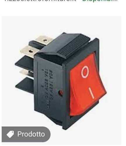

Messaggioda Foto Utentestefanopc » 2 set 2020, 18:14
Questi li trovi facilmente.
Ne usi due coi contatti in parallelo uno per ramo
Ce ne sono che dichiarano 20A 125 V.

[43] Re: Collegare pacchi batterie litio
Messaggioda Foto UtenteAssurdo » 2 set 2020, 18:24
Magari lo schema del collegamento dei due interruttori con i contatti in parallelo. Grazie mille per la tua disponibilità.

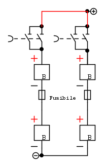

[44] Re: Collegare pacchi batterie litio
Messaggioda Foto Utentestefanopc » 2 set 2020, 22:57
Ecco la versione con il doppio interruttore.
Ecco il cabalggio dei due interruttori visti da dietro.
Ricorda di mettere su on entrambi prima di partire. :D

[45] Re: Collegare pacchi batterie litio
Messaggioda Foto UtenteAssurdo » 2 set 2020, 23:50
Gentilissimo e chiaro. Seguendo il primo schema perché necessita di interruttore doppio?

[47] Re: Collegare pacchi batterie litio
Messaggioda Foto Utentestefanopc » 3 set 2020, 0:00
Siccome servono due interruttori da 40A ho pensato di usare due interruttori doppi da 20A (Quello col pulsante rosso).
Usando i due contatti in parallelo ogni interruttore dovrebbe gestire correnti fino a 40A.
Ecco il perché dei contatti in parallelo.
