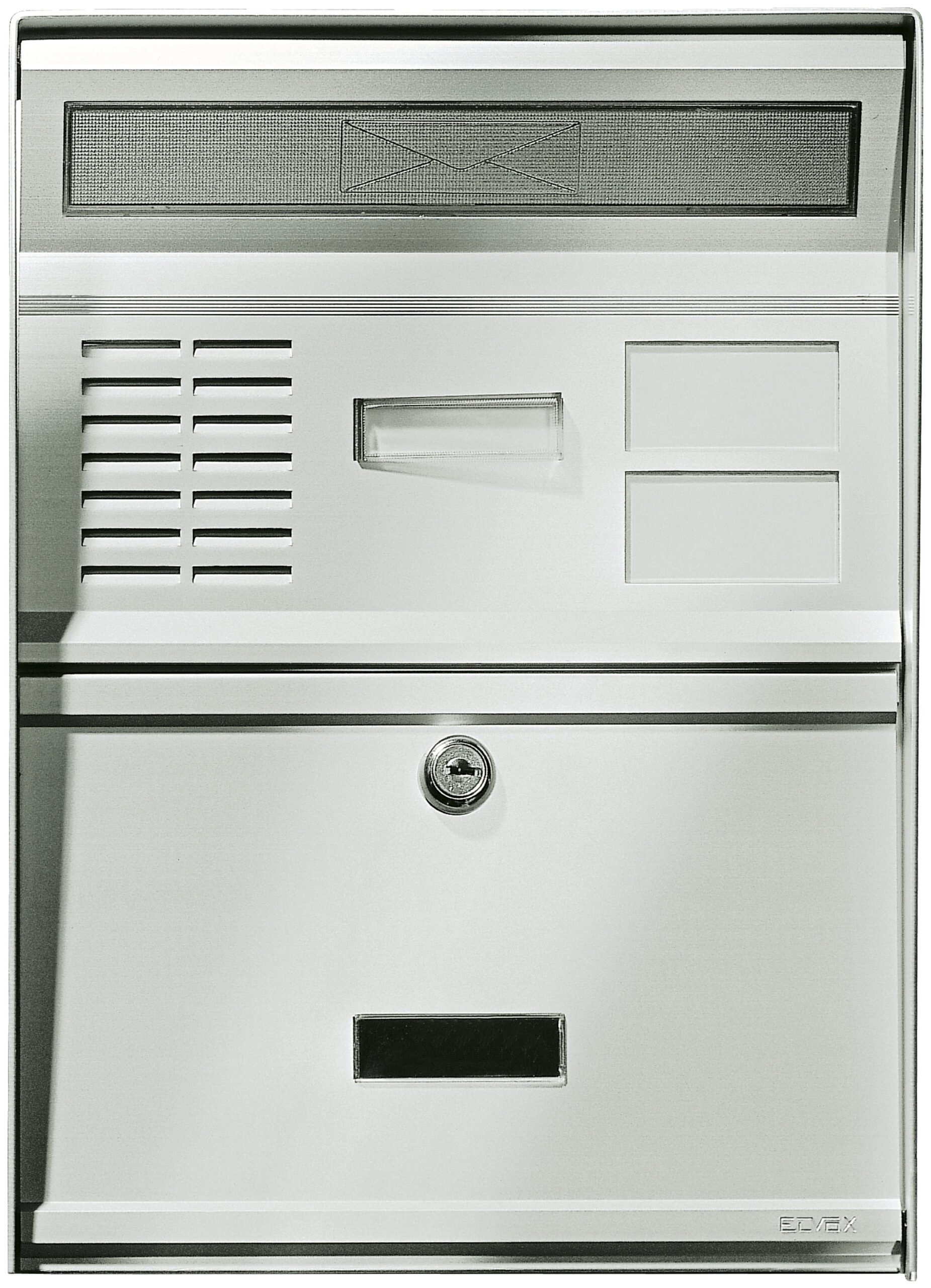

Ciao a tutti.
scusatemi se magari l'argomento che sto per iniziare puo' sembrare banale.
Allora io possiedo un cassetta delle lettere con citofono della ELVOX adesso VIMAR incastrata nella
colonna del muretto cancello alla quale vorrei sempre se possibile applicare un VIDEOCITOFONO.
Ho notato che il mio citofono ha 2 fili.
E' possibile fare ?
Grazie mille
2550_301-vimar-videocitofonia-targa-portalettere-1-pulsante-alluminio.64119-scaled.jpg

Sul sito della Vimar, se selezioni la tua cassetta delle lettere (mod. 2550/301), ci trovi scritto che accetta il modulo per videocitofono mod. 657C (a due fili): qui, a pagina 3, figura 4, c'è l'immagine che mostra come installarlo all'interno della cassetta delle lettere...

Consigli per applicare piccolo videocitofono... O sola videocamera? Con relativo schermo interno?

Se hai la possibilità di "tirare" dei cavi dalla cassetta delle lettere verso casa tua (alimentazione a 12 V e cavo video), per la sola videocamera potresti pensare di adattare, all'interno della cassetta, un kit retrocamera per auto: di queste ce ne sono di tutti i prezzi (es. vedi cosa propone Amazon o ebay).

Mmmm.... Oooootttiima idea... Eventualmente nel caso non riesco a far passare i fili corrente e video, potrei utilizzare cavetto corrente che utilizza la cassetta lettere... Es.. Pulsante o meglio una cosa separata?

Oppure una piccola videocamera wireless a batteria con suo display dedicato? In modo che si colleghi automaticamente al suo schermo?

Se non puoi tirare altri cavi (es. non hai spazio), la soluzione wireless è senz'altro ottima. :ok:
O_/ Max
P.S.
Secondo me, invece di orientarti verso una telecamera con batteria (cioè sempre accesa), ti converrebbe considerare di alimentarla, dall'interno, tramite un interruttore, solo quando ti necessita di vedere chi c'è alla porta/cancello.

Sarebbe bene anche sapere quanto sono lunghi i due fili.
Si può fare molto con due fili ma se li sfili e al loro posto metti un bel cavetto LAN( 4 coppie cat 5) saresti a posto .
Il wifi con certi muri e distanze potrebbe non arrivare benissimo è da valutare.
