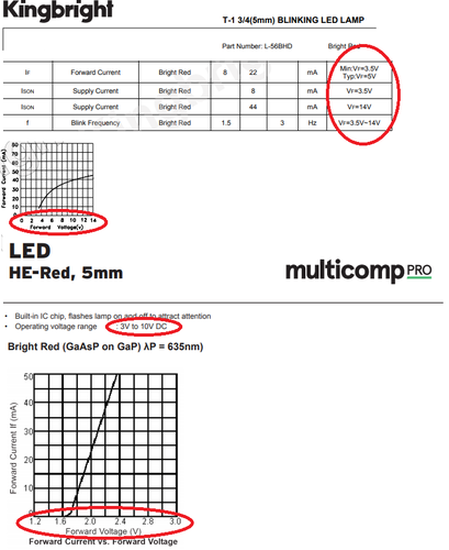

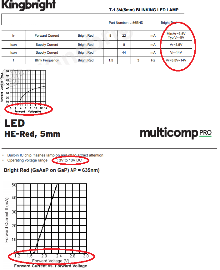

Riguardo alla necessita' di inserire una resistenza in serie al Led lampeggiante (R ??? degli schemi qui sotto) riporto alcune info.
In primis vedere questo thread:
viewtopic.php?f=1&t=26415
Di seguito i link ai data sheet e gli estratti dei dati salienti di due Led lampeggianti scelti "a caso" in cui ci sono dati contrastanti.
http://www.farnell.com/datasheets/20475 ... 1599634705
http://www.farnell.com/datasheets/28615 ... 1599634705
Una volta comprato il led che si ritiene adatto, collegare in serie al Led una resistenza da qualche centinaio di ohm e aumentare progressivamente la tensione, misurando al contempo la corrente.
Dal grafico tensione/corrente si puo' decidere con cognizione se la resistenza e' necessaria/inutile/dannosa.

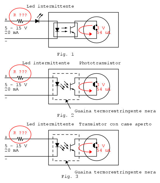

Per quanto riguarda l'opto io ho usato un CNY17 (perche' avevo quello nel cassetto) ma credo che un opto "generico" vada altrettanto bene.
Vorrei pero' fare una aggiunta.
Il circuito "originale di Fig. 1 si puo' ulteriormente semplificare (passando da versione "pro" a versione "hobbista"
) portando il numero delle saldature da 6 (4 per l'opto + 2 per Led) a 4
Vedi il circuito di fig. 2
Il Phototransistor e' un SFH309 o TIL78 o simili Versione con "lente trasparente" (la versione SFH309A NON va bene)
Se poi uno e' "bricoleur fino alle barbe"
allora puo' optare per la versione di Fig. 3 in cui il phototransistor e' sostituito con un transistor "normale" di piccola potenza (2N2222, 2N2219, 2N1711...) purche' abbia il case metallico (per poterlo "scoperchiare").
Il case va "aperto" (seghetto da traforo, limetta...) in modo da esporre il chip di silico alla luce del LED.
