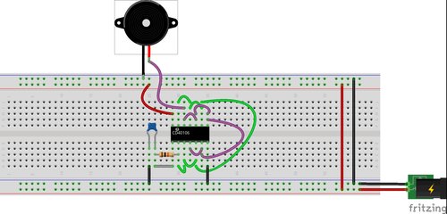

Buonasera Claudio, non sono molto pratico in materia elettronica..
Possiedo un 40106 ma non so come effettuare i collegamenti, dallo schema che mi hai allegato non sono pratico nel seguire i collegamenti..
P§otresti farlo a penna e fare lo schema di come realizzare il circuito?

Ma guarda che lo schema col CD40106 è semplicissimo purtroppo non ho tempo di segnarti i vari pin da collegare poi un condensatore un resistore e un altro condensatorino tra positivo e negativo di alimentazione che ci vuole?
L'integrato contiene 6 porte logiche, una qualsiasi delle 6 la configuri come oscillatore e le restanti 5 le metti tutte in parallelo in uscita alla prima per aumentare la corrente in uscita e permettere il pilotaggio del piezo. Funziona con la tensione di batteria della macchina senza dover aggiungere altro...

Nota (1)
datasheet, questi sconosciuti ...
claudiocedrone ti ha messo quello che si chiama schema di principio, dal quale parti per scegliere i pezzi da montare, lui ti ha indicato il cd40106, e dici di averlo, bene!
Ora vai su goooooooooooogle e cerchi : DATASHEET CD40106
e ti apri il datasheet dell'integrato che hai in mano, quasi certamente è in inglese, se non lo parli no ti preoccupare, a te per il momento serve solo la parte dove c'è il disegno (sul DS. della texas, la sezione è "pin configuration and function" altre marche potrebbero avere nome leggermente diverso) con riportati i numeri dei piedini e cosa fanno.
Nel 40106
gli ingressi sono i piedini n° 1-3-5-9-11-13
le uscite sono i piedini N° 2-4-6-8-10-12
Ovviamente sto povero integrato bisogna alimentarlo, Pin N°7 gnd , pin N° 14 alimentazione
(Il pin N°1 è il pin con vicino vicino il cerchietto scavato sul case dell'integrato, i numeri si susseguono in senso antiorario.)
Ogni assieme di ingressi/uscite è chiamato "porta logica", per esempio in questo integrato il pin 1 è ingreso, il pin 2 è la relativa uscita ed insieme sono una porta logica, e cosi via, il 3 in col 4 out , il 5 col 6, il 9 col 8, 11 col 10 , il 13 col 12. NOTA bene la numerazione e la funzione del piedino...
Sapendo questo e riguardando il disegnino, dovebbe ora essere più evidente anche per te, che non è un operazione difficile.
NOTA 1: il disegno è fatto apposta su Fritzing per sottolineare l'estrema semplicità.
ogni net ha il proprio colore, ovvero i verdi sono collegati assieme tra di loro, ecc... il coso nero in basso a destra è l'ingresso alimentazione
Nel 40106

Ok.. !! Grazie !!
Mi pare però di capiree che al pin 14 va la +5V.
Io ho la 12V....
Inoltre il mio buzzer devo alimentarlo a 12V
