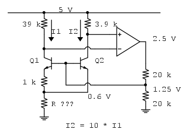

Messaggioda Foto UtenteRoswell1947 » 25 set 2020, 18:55
Salve,qualcuno potrebbe darmi una mano a risolvere questo esercizio?in allegato la foto
Grazie mille

[2] Re: Esercizio elettronica
Messaggioda Foto Utenteelfo » 25 set 2020, 20:17
In figura ci sono i dati del problema e le "cose ovvie".
- Vt = 26 mV
- la resistenza da 1 k
'icche' ci stanno a fare? :D

[3] Re: Esercizio elettronica
Messaggioda Foto UtenteRoswell1947 » 25 set 2020, 20:30
Ok grazie,come mai I2=10*I1 e come ricavo I1 per determinare R?

[4] Re: Esercizio elettronica
Messaggioda Foto Utenteelfo » 25 set 2020, 20:36
Roswell1947 ha scritto:Ok grazie,come mai I2=10*I1
vedi schema (l'OP-Amp e' in linearita')
Roswell1947 ha scritto:e come ricavo I1 per determinare R?
Vt = 26 mV ha un qualche significato?

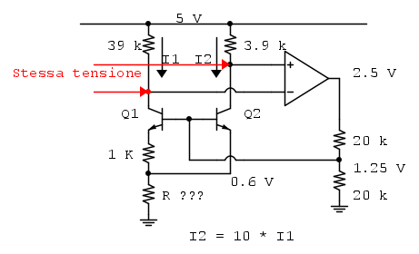

[7] Re: Esercizio elettronica
Messaggioda Foto Utenteelfo » 25 set 2020, 22:07
1) a lezione / sul libro non hai mai sentito / visto cosa e' Vt = 26 mV e perche'?
2) nello schema qui sotto vedi che la Vbe2 (0.65 V dato del problema) e' uguale alla somma della Vbe1 + VR1k.
Poiche' la I1 e' minore della I2 allora la Vbe1 e' minore della Vbe2 e quindi la R 1k serve a compensare tale differenza.
3) se tutto questo non ti aiuta prova a guardare:
https://coefs.uncc.edu/dlsharer/files/2012/04/C4.pdf

Messaggioda Foto UtenteRoswell1947 » 26 set 2020, 0:11
Se pongo R1=1K allora R1*I1=Vbe2-Vbe1=Vt*ln(I2/I1)=Vt*ln(10)=Vt quindi ricavo I1=Vt/R1 unavolta che ho I1 conosco anche I2=10*I1 e quindi la corrnete che circola in R sara 11*I1.Quindi ricavo R =(1.25-0.65)/(11*I1).Cosa ne dite?Va bene?

[9] Re: Esercizio elettronica
Messaggioda Foto Utenteelfo » 26 set 2020, 0:34
Le tue formule scritte in modo un po' piu' "cristiano" :D
I1 = \frac {Vt}{R 1k}
I2 = 10 \cdot I1
IR = I1 \cdot 11
R = \frac {1.25 - 0.65 }{I1 \cdot 11}
Ma non ci hai detto se Vt = 26 mV lo avevi mai visto prima e dove :mrgreen:
