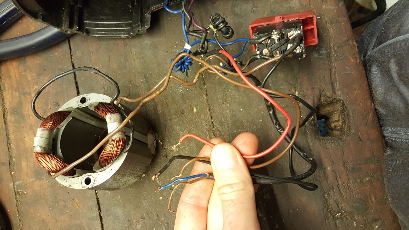

Non saprei dirti se vanno tutti al motore devo smontarlo tutto.

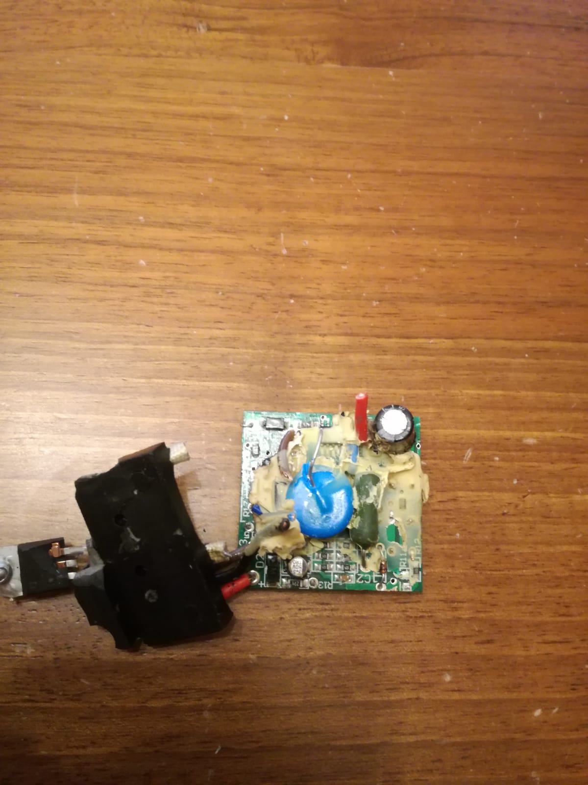

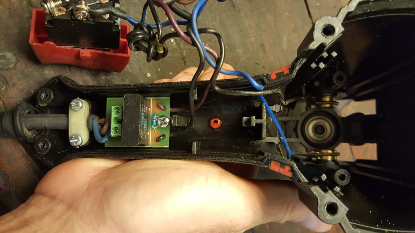

Ho capito che il danno era li xché se davo qualche colpetto sopra il regolatore il trapano partiva. Il regolatore è una piccola scheda. Non si riesce a capire dove erano attaccati i fili sul circuito in quanto erano annegati su una specie di colla.... un pasticcio insomma!
Purtroppo non ho un tester quindi non riesco a fare le misurazioni! Riesci comunque a darmi una mano?

Attila85, ora che hai una foto con tutti i fili, prova a disegnarti uno schema. Dovrebbe aiutarti ad astrarre il groviglio di fili in un foglio di carta ordinato.
Avresti bisogno anche di un multimetro, per capire il funzionamento degli interruttori per rappresentarli sullo schema.
Noi del forum possiamo aiutarti con qualche dritta, ma gli occhi sono i tuoi ed é piú comodo per tutti se sono "allenati", ma non essenziale. Fai la conta un po' con quanto tempo vuoi investire nella riparazione; forse per il momento potresti accantonare la riparazione e mi concentrarti su cose piú semplici. Impari un po' come funziona la strumentazione e poi potrai provare anche in autonomia la riparazione.
Ah, un' ultima cosa, riprovo a chiedertelo (nel tuo interesse
): se non hai ancora buttato il regolatore, vedi se c'ha scritto su qualcosa, o al massimo metti qui la foto, e cerca su internet qualche informazione sul componente. Posso suggerirti di buttare i pezzi rotti solo a fine riparazione: non si sa mai!

Allora ho fatto lo schema elettrico. Ho riportato gli stessi colori dei fili.
I fili con il punto di domanda sono quelli che erano attaccati al circuito che ho tolto

Ciao,
provo a seguirti un po' , ma credo di non riuscire ad arrivare alla soluzione
-Il circuito che hai tolto ,ce l'hai sempre?
-Sarebbe bello che tu lo rimontassi. , anche perché ho dei dubbi che ci fosse un falso contatto che a battere si ripristinasse, mi pare più un difetto di spazzole che non toccano.
- Togli le spazzole e faccele vedé
- Hai scritto V220, cosa intendi? solo su quel filo e sull'altro?
-Il 220 > = 230 VAC va distinto con F (fase ) e N ( neutro ), un filo vale l'altro è per distinguere il percorso del circuito.
-Il disegno dove indichi Magnete e spazzole, lo devi rivedere ( il magnete non ha collegamenti, e poi te non ne hai di magneti)
-devi essere preciso e meticoloso nel descrivere perché altrimenti da quest'altra parte non si capisce, anche perché te le cose non le vedi o le conosci perfettamente come noi

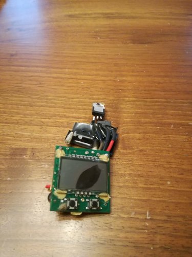

Questo è il pezzo ma ormai è rotto anche il display.
Il 220 che ho indicato è il filo della spina xcapirci.
Non so se siano magneti. Sono tipo delle rondelle (mi sembravano magneti) dove il filo si arrotola su di esso per cinque sei giri.
Miiiii,
Regolatore con display, niente popodimeno non credo che toglierlo e bypassarlo sia una cosa fatta bene, ti ritroveresti un avvitatore che appena premi l'interruttore ti va al massimo dei giri e questo non ti dà la possibilità di usarlo, direi che è impossibile.
Trova un'altra soluzione per riutilizzarlo o per lo meno di fare pratica a come collegare un motore a spazzole con campo magnetico.
Quelli che te hai chiamato magneti, non sono magneti, ma sono dei toroidi in ferrite che vengono usati per eliminare delle spurie che crea il motore e non rientrino in rete.

Attila85 ha scritto:Sono tipo delle rondelle
Sono due filtri, li puoi rappresentare con il simbolo dell'induttanza
