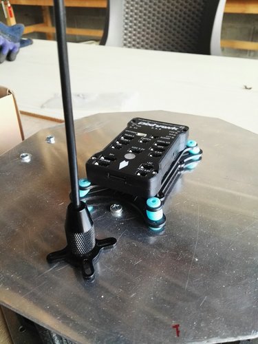

ciao a tutti,
sto ultimando la costruzione della struttura di un multicottero fai da te.
ora mi sto ponendo il problema della disposizione ottimale dell'elettronica delle componenti di controllo, ovvero
1) flight controller
2) antennino gps
3) antennino ricevente radio
4) antennino trasmissione segnale video (fpv)
5) sensore range finder ad ultrasuoni
La struttura e' in alluminio, in particolare il corpo centrale e' fatto di due piatti circolari di alluminio diametro 25cm spessi 2mm,
tra i piatti ci sono due grandi batterie, ed il piatto superiore e' totalmente libero.
Il piatto inferiore e' occupato al centro dalla power distribution board, per il resto e' tutto libero.
Sicuramente il flight controller verra' posizionato al centro del piatto superiore, ma ho il dubbio su dove posizionare antennino gps e gli altri.
Antennino Gps pensavo di posizionarlo anche lui al centro, esattamente poco sopra al flight controller, montato su un supporto in plastica che potrei fabbricare con la mia stampante 3D.
Ma gli antennini rice trasmittenti della radio ed fpv, dove posizionarli? se li montassi sopra, vicino all'antennino Gps, potrebbero interferire con Gps?
In teoria potrei montarli al di sotto del piatto inferiore, ma, cosa che non ho ancora detto, il piatto inferiore non ha la vista libera perche a circa 10 cm di distanza sotto di esso c'e' un contenitore di plastica, una specie di secchiellino che conterra' il prodotto da distribuire.
Nell'uso normale l'esacottero volera' ad una quota da 5 a 10 metri, ad una distanza variabile da pochi metri a un centinaio di metri dall'operatore.
Il mio timore e' che posizionando gli antennini rice-trasmittenti sopra, questi in certe occasioni possano essere 'oscurati' ( rispetto alla radio) dal piatto in alluminio...
Oppure e' un timore infondato? cosa suggerite?
Grazie!

Messaggioda Foto UtenteFedib » 29 set 2020, 1:08
per le trasmittenti radio e video consiglio di metterle orientate verso il basso e nella parte posteriore, per il gps va bene sopra e quanto piu vicino all'asse centrale altrimenti lo puoi montare anche in posizioni differenti ma poi devi inserire l'offset via software. Una cosa che mi preoccupa di più è la presenza del piatto di alluminio a contatto con il controllore di volo perché potrebbe dar fastidio al giroscopio e accelerometro

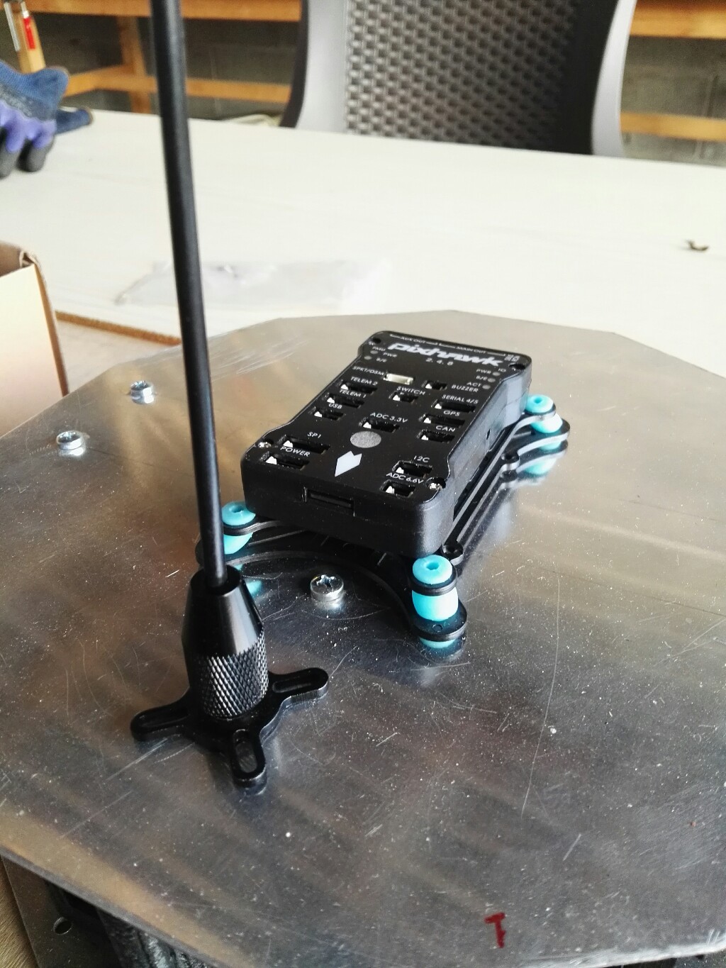

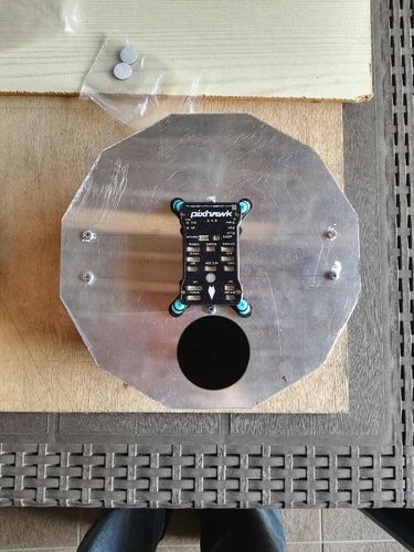

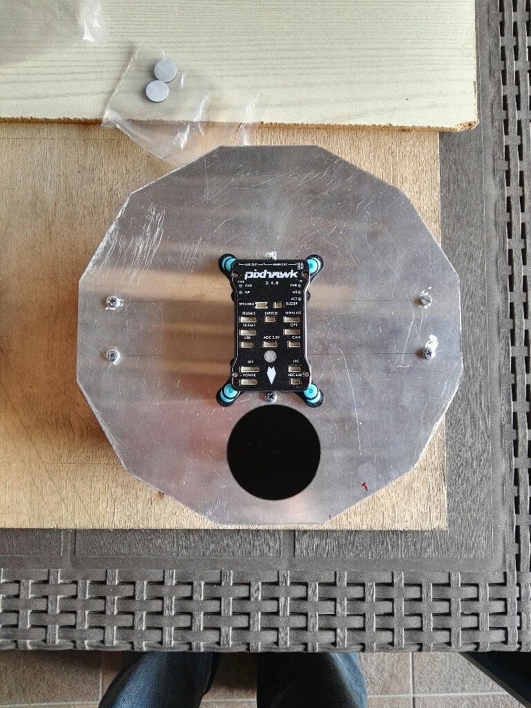

Messaggioda Foto Utentelodovico » 15 nov 2020, 15:58
Ciao,
ho fatto un paio di foto per chiarire:
ecco la disposizione di flight controller ed antennino gps a cui avevo pensato :-)
ps x Foto UtenteMarcoD
ti cito xche dall'altro thread mi parevi interessato...
sono aperto a tutti i possibili suggerimenti...
