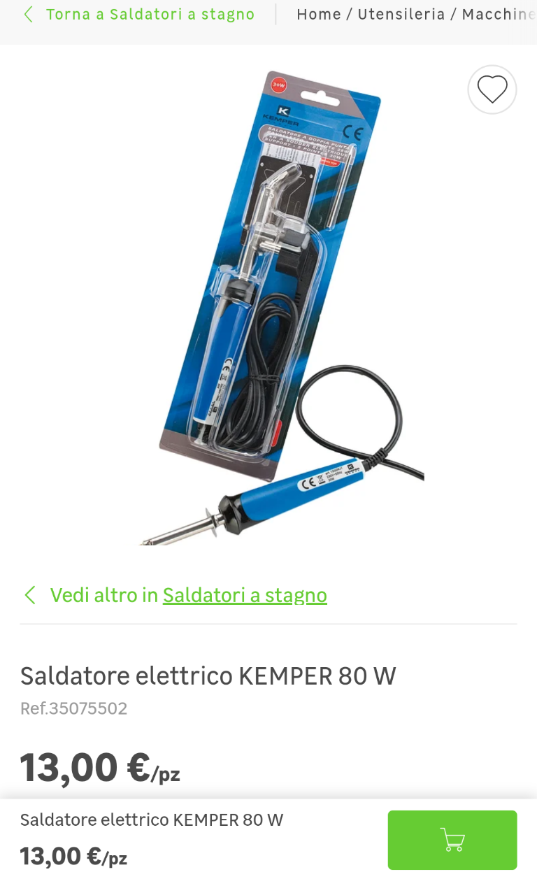

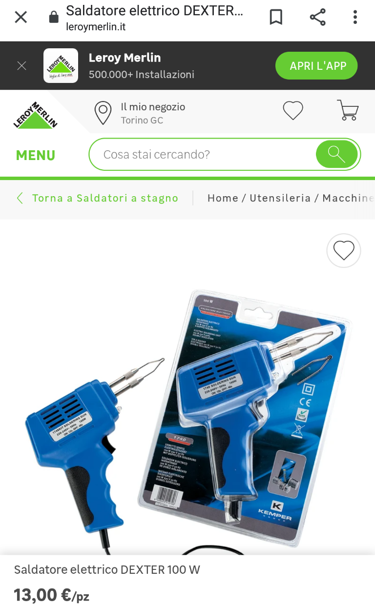

Messaggioda Foto Utentelodovico » 2 ott 2020, 18:06
Foto Utentesetteali, Foto UtenteFedib, Foto Utenteclaudiocedrone, cosa ne pensate di questo?
https://www.leroymerlin.it/catalogo/saldatore-elettrico-dexter-100-w-35588595-p
oppure questo (solo 80w pero')
vi mostro questi xche stasera avrei tempo di passare da leroy
il mio Weller (ereditato da mio zio che aveva un'azienda di elettronica) ho scoperto e' di soli 55W ... (il mio non e' il modello 51 che e' da 85w ma e' il 50 che e' da soli 55w)... ora mi spiego xche non riuscivo a saldare su pezzi grandi...
