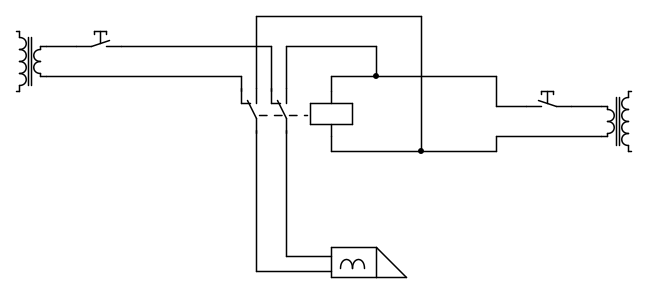

Si potrebbe pensare ad una cosa così:
Quando si preme un pulsante l'altro circuito viene scollegato, se si premono contemporaneamente vengono scollegati entrambi i circuiti. L'elettroserratura non scatta ma i trasformatori sono salvi

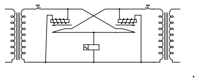

In situazioni del genere ho risolto in questo modo

Messaggioda Foto Utentewholff » 4 ott 2020, 18:21
Ottimi consigli, ringrazio entrambe. Non appena avrò completato l'impianto aggiornerò il post.
