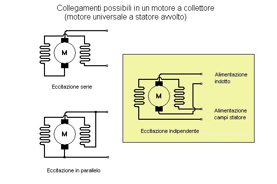

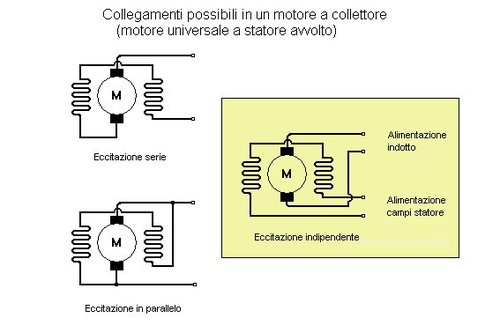

Di solito i motori universali impiegati nei trapani sono collegati secondo lo schema seguente :
Ora si tratta di capire quale delle tre configurazioni va bene nel tuo caso.
I vecchi trapani senza regolazione spesso erano in eccitazione serie.
Il tuo non saprei. Puoi provare a tuo rischio. Metti un fusibile in serie da 4 A per proteggere il tutto al momento della prova.

stefanopc ha scritto:Di solito i motori universali impiegati nei trapani sono collegati secondo lo schema seguente :
La cosa più sensata sarebbe riparare il controllo di velocità e riportarlo al funzionamento originale.

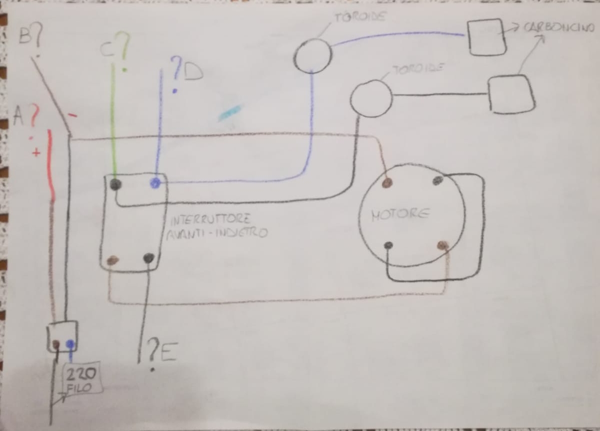

Grazie per le spiegazioni e per l'infinita pazienza... ormai sento che ci siamo!!!

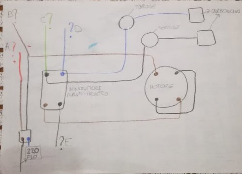

Per mia ignoranza ho messo le lettere sullo schema che avevo fatto in precedenza così da poter essere un Po più sicuro! Mi potresti gentilmente fare gli abbinamenti seguendo le lettere che ho riportato? Grazie
No per me non ci siamo.
Io ancora non ti ho parlati di interruttore invertitore.
Leggi bene quello che ho scritto e applicalo.
Anche solo su schema, uno nuovo ,però deve seguire quello che ti ho detto.
