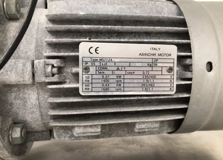

Messaggioda Foto Utentepql89 » 8 ott 2020, 16:36
È una congiura... non riesco ad allegare le foto!
Come anticipato è un motore asincrono di un miscelatore (un bidone con un’elica che gira!). La targhetta mi indica la configurazione triangolo/stella, 50hz 0.37Kw 1400rpm, 230/400v, 1.9/1.1 A. 60hz credo non ci riguardino.
Mi serviva una soluzione abbastanza rapida, un tecnico che conosco mi deve dare appuntamento per un sopralluogo e poi capire se portarselo, quando ecc. Conosco persone con grande manualità (lavorano in laboratori nucleari) ma non hanno mai utilizzato un motore del genere! Quindi se gli porto le info necessarie mi risolvono il problema in maniera rapida e suppongo facendo attenzione a problemi di esplosioni varie!
Come alimentarlo hanno detto che non ci sono problemi è una sciocchezza... ma non sanno come variarne la potenza se non costruendo cose strane di resistenze ed aggeggi vari non applicabili al mio contesto!

Messaggioda Foto Utentepql89 » 9 ott 2020, 7:33
Ecco la targhetta!!! =D> =D> =D>

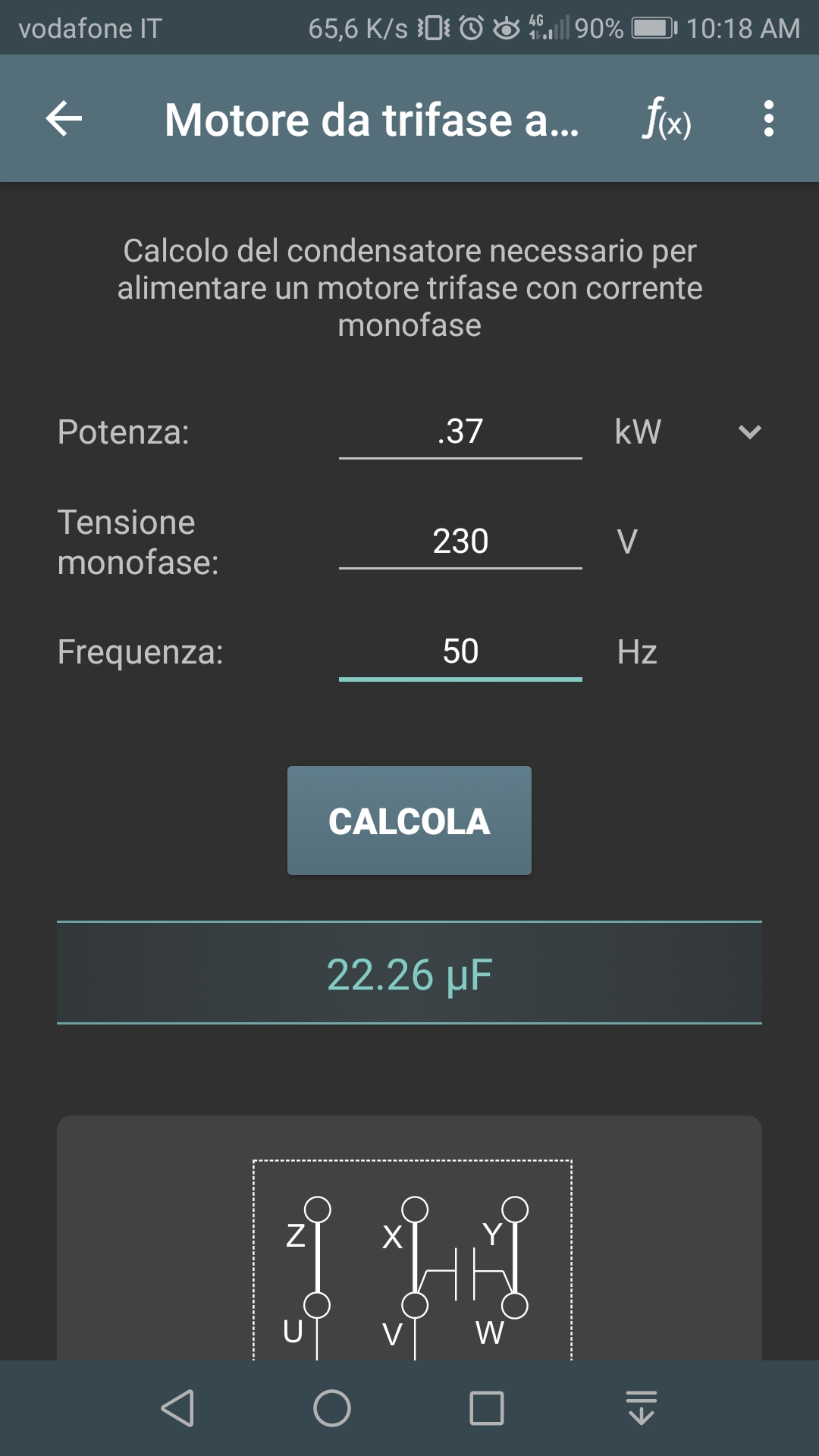

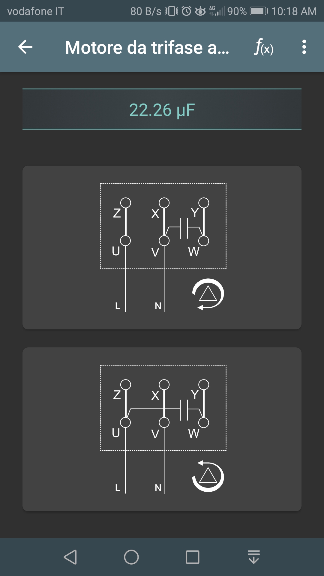

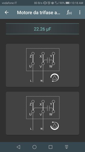

Messaggioda Foto UtenteDavideChinelli » 9 ott 2020, 10:21
Secondo un'applicazione che ho sul telefono in allegato un paio di screenshot per alimentare quel motore con la monofase.
Per variare i giri, non so rispondere.
Anche la capacità del condensatore è molto approssimativa, prima di collegare tutto facci guardare da qualcuno di più esperto
