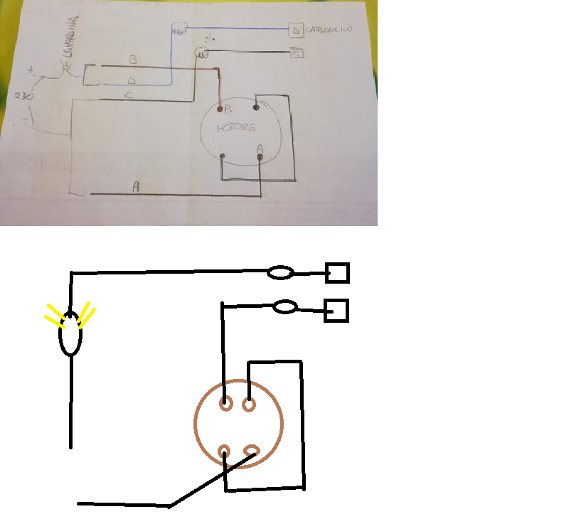

[34] Re: Collegamento fili trapano
Messaggioda Foto Utentesetteali » 12 ott 2020, 15:58
Ciao,
mi era passato di mente, scusami.
vediamo se ci riusciamo, ma prima di dare corrente, devi fare uno schema e una foto di quello che hai fatto.
In [ 24 ] ti avevo detto come collegarlo, riprendi da li, ora ti metto anche un disegno, fammi sapere se ti torna tutto o vuoi altri chiarimenti
Alex

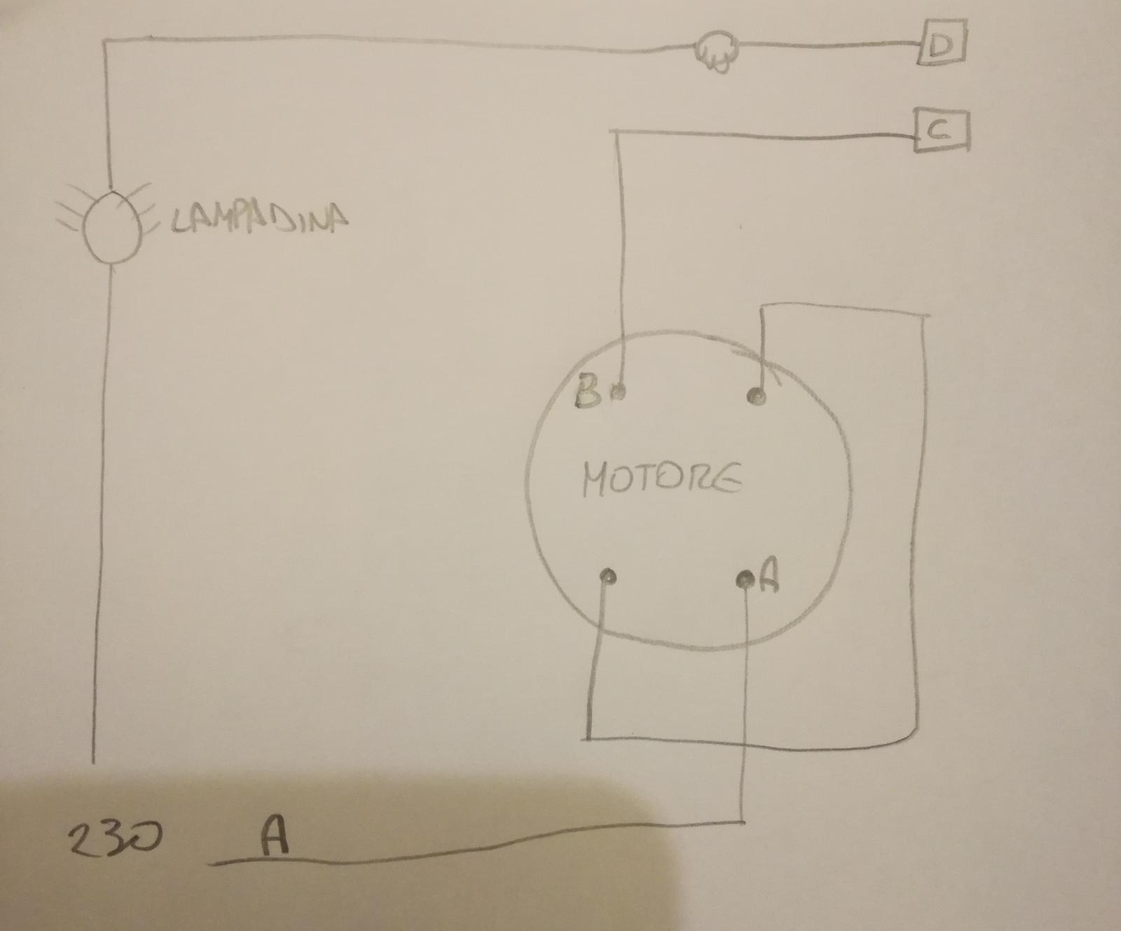

[35] Re: Collegamento fili trapano
Messaggioda Foto UtenteAttila85 » 12 ott 2020, 17:45
Ti allego la foto dello schema della prova che ho fatto.
Com'è scritto in (29) la lampadina si era accesa in entrambi i casi però il motore non ha girato
Foto UtenteAttila85
25 2
Messaggi: 62
Iscritto il: 19 dic 2016, 10:19
[36] Re: Collegamento fili trapano
Messaggioda Foto Utentesetteali » 12 ott 2020, 19:35
Controlla come lo hai collegato con lo schema che ti avevo dato, non mi sembra uguale.
ora ti metto anche questo
Alex
(Giuseppe Giusti) <<
Foto Utentesetteali
11,9k 5 5 9
Messaggi: 5921

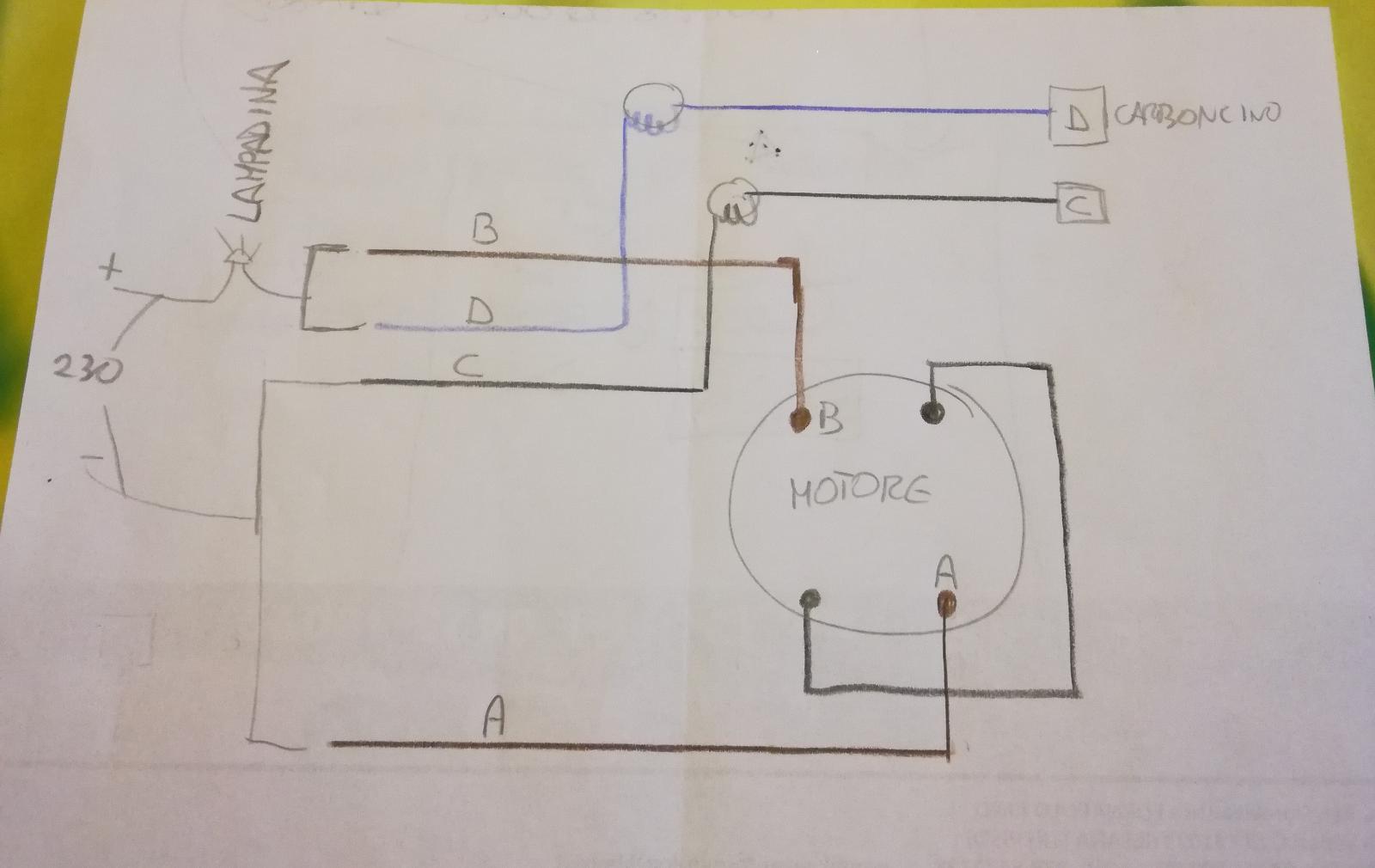

[37] Re: Collegamento fili trapano
Messaggioda Foto UtenteAttila85 » 12 ott 2020, 20:09
Siccome ho dato una lettera per ogni filo (Per capirmi meglio e non sbagliare) ti allego il tuo schema con le lettere
Quindi collego:
230 con lampadina con D
230 con À
B con C
Mi confermi?
Foto UtenteAttila85
25 2
Messaggi: 62
[38] Re: Collegamento fili trapano
Messaggioda Foto UtenteAttila85 » 12 ott 2020, 20:18
Non sono riuscito a resistere cosi ho provato prima della tua risposta!
Risultato: lampadina accesa
Motore non gira però si sente un piccolo rumore di fondo che penso stia ad indicare che ce tensione.
Foto UtenteAttila85
25 2
Messaggi: 62
