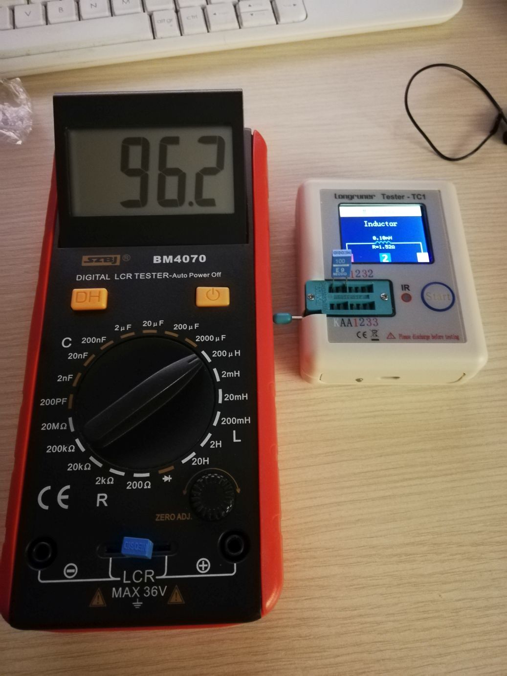

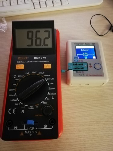

Qualche settimana fa ho acquistato questi due strumenti.
Quello a sx misura L+C+R , mentre quello a destra fa un po quello che fa il tuo (bè il tuo e moolto :ok: piu completo) ...... grazie del link

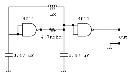

Prima usavo questo ma serve il frequenzimetro, la calcolatrice e una certa pazienza.
Se fai i collegamenti corti e usi condensatori adeguati misura anche pochissimi uH.

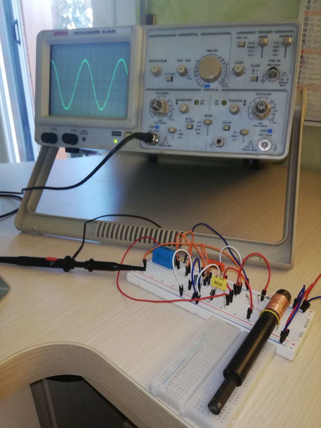

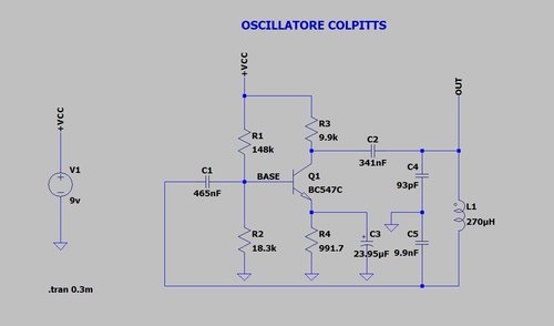

Ciao a tutti,
ho testato un altro schema : L'OSCILLATORE COLPITTS
Il motivo dello "strano" valore dei componenti , è che ho misurato quelli in mio possesso per poter simulare al meglio il circuito con LTSPICE. Anche questa configurazione , una volta approntato il circuito su breadboard , ha oscillato subito , utilizzando un induttore da 100uH della BOJACK.
Il circuito oscillava intorno ai 1600 kHz

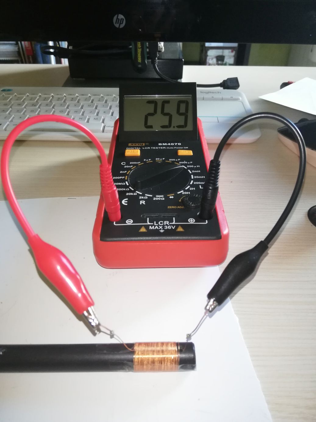

Ho voluto poi tentare l'autocostruzione di una bobina che mi permettesse di ottenere un circuito oscillante ad 1 MHz. Ho usato un tubetto di plastica di diametro 13,5 mm.
Ho avvolto 63 spire di filo di rame da 0.25 di diametro , fino ad ottenere un valore di induttanza di 25,9 uH.
Per utilizzare l'induttanza nel circuito ho inserito al suo interno una barretta di ferrite per aumentarne il valore.
Il range va da 25,9uH a circa 300uH. Facendo scorrere la barretta all'interno ho sintonizzato l'oscillatore su 1 MHz , che era la frequenza cercata col valore di 270 uH dello schema.
Direi che questa esperienza è stata positiva , grazie anche ai consigli di molti di voi.
