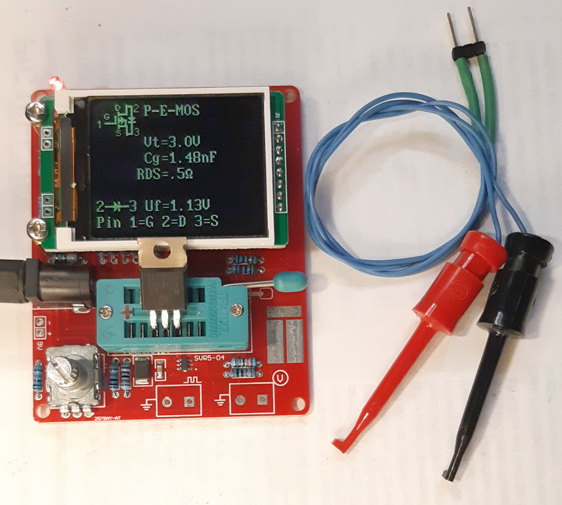

Sopra un mosfet P321 canale N Enhanced con diodo integrato.

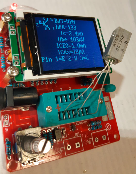

Sopra un vecchio transistor germanio AC 194 ATES

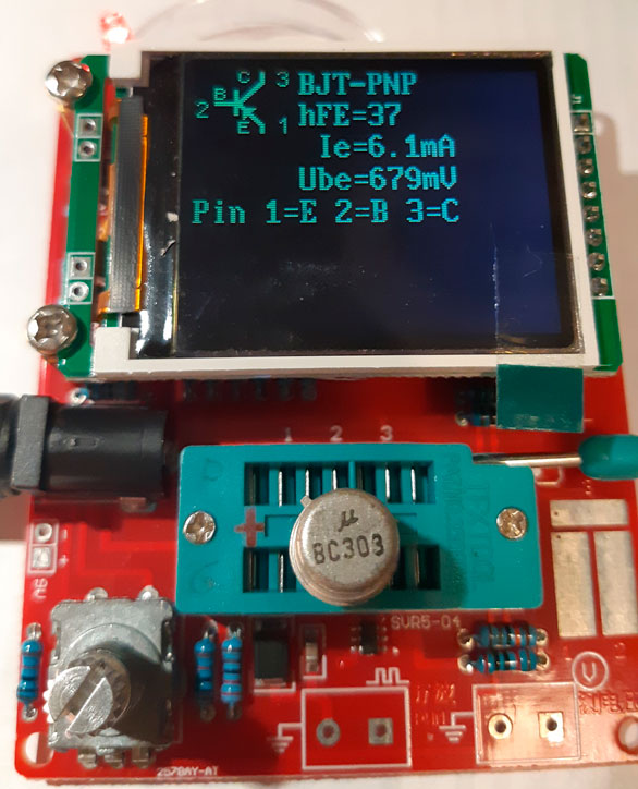

Sopra un vecchio transistor Bc303

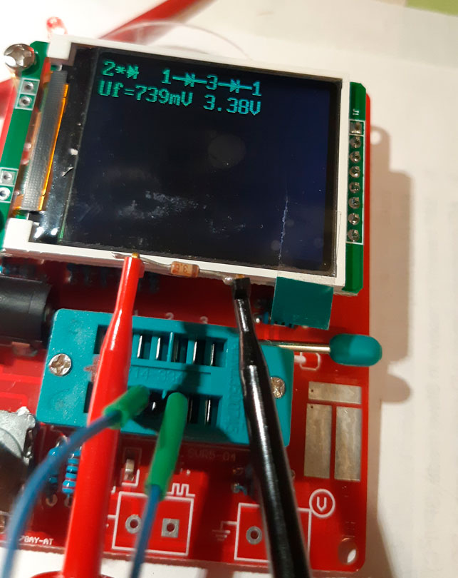

Sopra uno Zener 3.6V - tensione diretta e inversa.

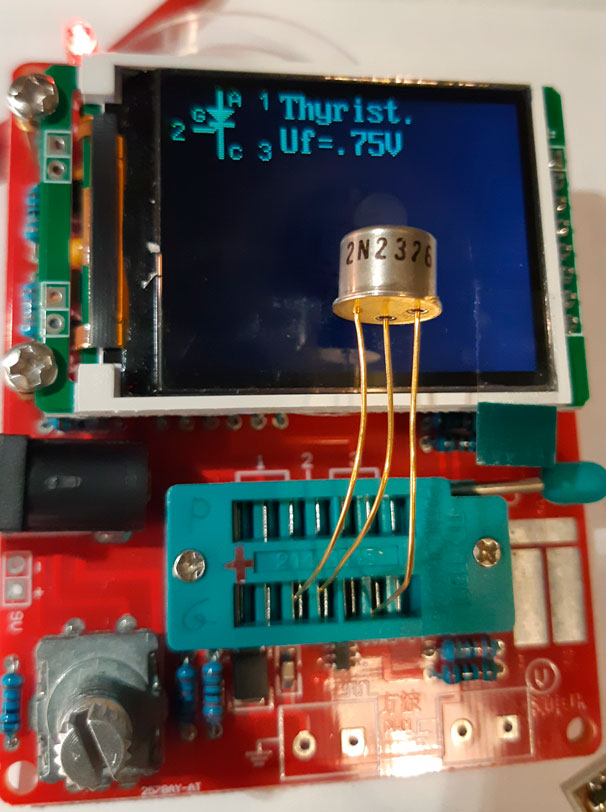

Sopra un SCR 2N2326

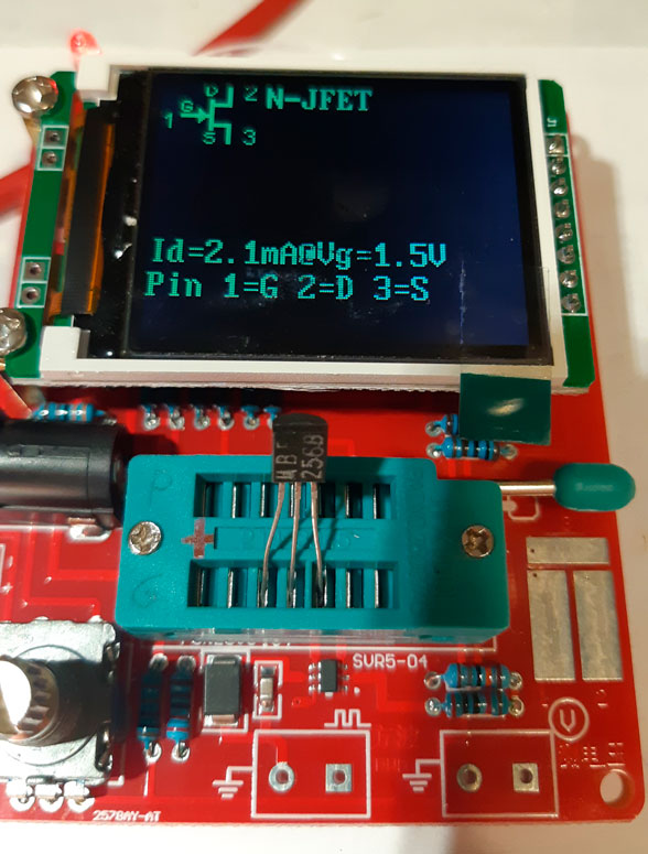

Sopra un JFET BF256
