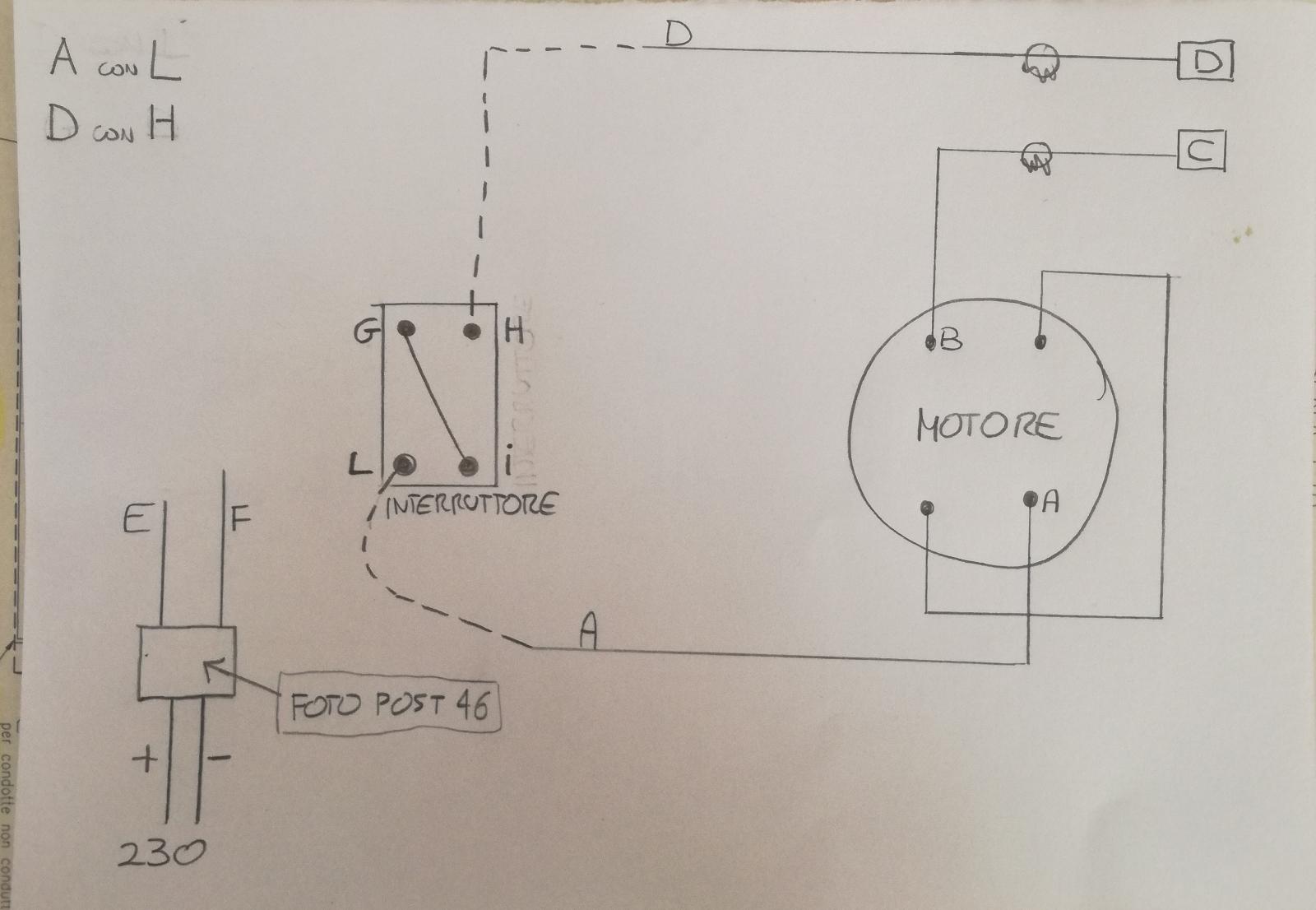

Ora vorrei capire come attaccare l'interruttore.
Allego uno schema con i collegamenti allo stato attuale (escludendo la stufa elettrica)
In tratteggio metto i collegamenti all'interruttore che c'erano in origine.
L'interruttore ha due posizioni o pulsanti, una per avvitare e una per svitare.
Nello schema ho collegato assieme G con i perché a vedere il retro interruttore sembra fatto cosi.
In basso a destra della foto ci sono i fili della 230 esclusi finora che vanno su un circuito vedi post 46

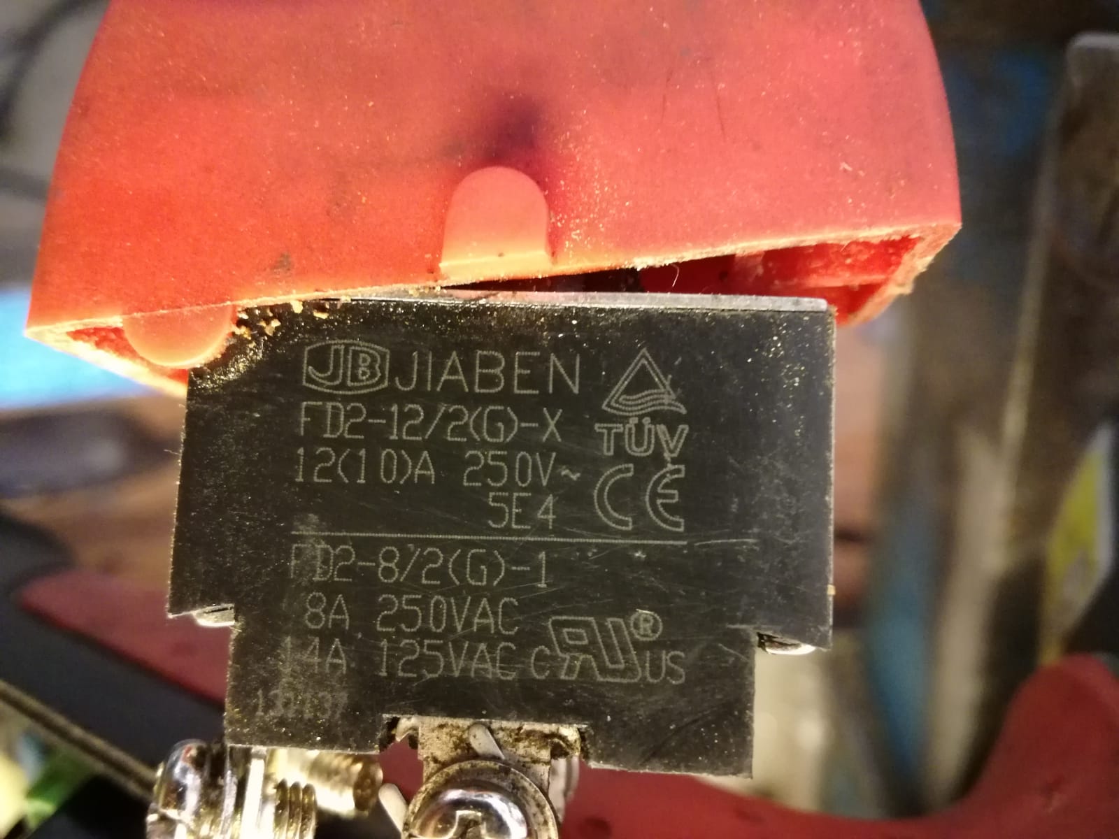

Ora passando all'interruttore, bisognerebbe capire quei 4 morsetti come sono collegati all'interno quando si preme un senso di marcia o l'altro.

Se può essere utile nel capire qualcosa nello schema di prima ho indicato i collegamenti che erano esistenti.

Io proverei così 99 per cento dovrebbe essere giusto.
Osservando l'interruttore come nella foto attacchi i fili della spina sui due morsetti di destra (un filo su quello in primo piano e un filo su quello nascosto alle sue spalle )
Sui due centrali quelli sopra al fulcro dell'interruttore attacchi i fili che vanno verso il motore.
Alla prima prova metti sempre la stufetta in serie tra un filo della spina e il morsetto in modo che se la mia ipotesi fosse errata non succederà niente di particolare.
Se funziona elimina la stufa dal circuito e sei a posto.
Se non hai capito qualcosa perché non mi sono spiegato dopo ti faccio un disegno.

Dalla foto ho visto che si tratta di un interruttore DPDT (vedi qui), con terminali uguali dallo stesso lato, quindi ottimo il suggerimento di Stefano quassú.stefanopc ha scritto:Io proverei così 99 per cento dovrebbe essere giusto.
La stufa serve nel caso da 1% in cui il collegamento fosse errato.
Oppure, se avessi una batteria AA e una lampadina da 1,5V, potresti costruirti lo schema interno dell'interruttore in modo sicuramente piú sicuro.

Per non sbagliare, potresti cortesemente dirmi i collegamenti seguendo le lettere dello schema che fatto?
