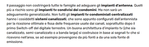

Buongiorno, l'anno prossimo ci sarà il passaggio al DVB-T2, l'antennista del condominio ha detto che deve fare dei lavori di adeguamento a tale scopo.
Questo switc non riguarda solo i televisori vecchi?
Vi risulta che si debba mettere mano anche all'impianto dellantenna?

Franco012 ha scritto:Non mi risulta affatto che debbano essere effettuate modifiche all'impianto d'antenna.
Quello che pensavo anch'io, ma on line ho trovato qualche articolo che parla di aggiungere filtri...
Anche su https://www.digitaleterrestrefacile.it/2017/11/dvb-t2-nuovo-switch-off-digitale-terrestre/
alla fine dell'articolo lascia intendere che l'antenna potrebbe aver bisogno di adeguamenti, ciao.

Franco012 ha scritto:Penso ti riferisca a questo:
No, a questo:
"Se hai a casa un impianto d’antenna centralizzato condominiale, chiedi al tuo amministratore di condominio di contattare il tecnico antennista di fiducia per richiedere informazioni sull’eventuale incompatibilità del sistema con il cambio dei canali previsto sulle frequenze."

se l'impianto ha un centralino NON CANALIZZATO, cioe' l'amplificatore ha i classici ingressi 3 4 5 UHF
non dovrebbe essere necessaria alcuna modifica, ma se ha i moduli di canale potrebbero essere necessari interventi, che possono essere la ritaratura dei moduli o peggio la sostituzione del centralino.
anche perche' ci sara' una completa riorganizzazione dei canali ( quelli fisici, non la numerazione LCN)
PER CUI occorrera' aspettare l'avvio del T2 prima di far interventi che potrebbero risultare inutili.

E' un impianto canalizzato di 13 anni di età e serve 60 appartamenti, quindi tu pensi, che su qualcosa l'antennista debba intervenire! Ok, capito grazie.
Per passare al t2 hevc non è necessaria nessuna modifica all'antenna rispetto al "t1".
Però spegnendo alcune frequenze di V banda per lasciare spazio al 5G, alcune emittenti verranno spostate in III banda (sono voci lette da altri forum).
L'unica cosa in questo caso è aspettare dopo lo switch off, dato che si tratterà solo di alcune zone. Dipende da come è trasmesso il segnale da zona a zona.
