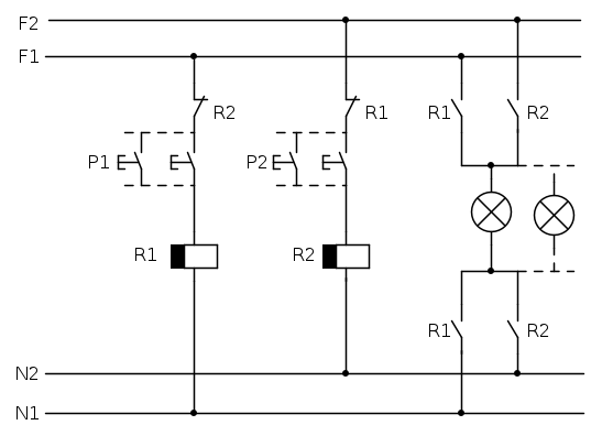

Questi adattamenti non mi piacciono, ci sono anche implicazioni di carattere normativo perché, ad esempio, non puoi togliere alimentazione al sistema di illuminazione da un solo punto(gli appartamenti sono due ma si trovano nel medesimo edificio).
Precisato questo, e qualcun altro potrà eventualmente scrivere qualcosa di più circostanziato, potresti realizzarlo con una semplice mutua esclusione.
Data questa indicazione, avresti idea di come realizzarla ?
W - U.H.F.

[5] Re: Luce scale bifamiliare doppia alimentazione
Messaggioda Foto UtenteWALTERmwp » 27 ott 2020, 0:35
Anche a mio avviso è più la spesa che l'impresa com'è vero, molto probabilmente, che chiunque potrebbe premere un pulsante qualunque.
Però, se @luca1962 immagina una cosa del genere, lo si può vedere insieme; poi lui valuterebbe come conciliare il suggerimento col cablaggio esistente.
Ma è bene ribadire quanto inopportuno sia alimentare con tensione di rete proveniente da due sorgenti diverse un impianto comune.

Messaggioda Foto UtenteSediciAmpere » 27 ott 2020, 5:43
Ci vorrebbe anche un contatto ausiliario su uno dei due relè, che impedisca di eccitare la bobina del secondo quando attivo, per evitare che vengano unite le fasi dei due appartamenti se inavvertitamente venissero premuti entrambi i pulsanti

Messaggioda Foto UtenteWALTERmwp » 27 ott 2020, 9:48
SediciAmpere ha scritto:Ci vorrebbe anche un contatto ausiliario su uno dei due relè, che impedisca (,,,)
ma c'è il contatto, l'uno rispetto all'altro.
