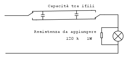

Secondo me il problema è causato dalla capacità che si crea tra i fili che collegano i deviatori e penso che per risolvere devi mettere in parallelo alla lampada LED una resistenza
Prova con quella nel disegno
In questo caso invertire fase con neutro non serve
Se si tratta di lampadine led economiche e linea di comando un po' lunga è successo anche a me più volte.
Ipotizzo si tratti di una piccola tensione generata da accoppiamenti capacitivi con altre linee.
Ho sempre risolto ove possibile con taglio bipolare, in questo caso attuabile comandando con i deviatori un relè monostabile a due contatti NO.
In alternativa, se proprio non è possibile o troppo oneroso, dovrebbe funzionare anche inserire un condensatore da 1.5uF 400V come il Finder 026.00 (usato con alcuni relè e pulsanti luminosi) in parallelo al punto luce.

Il problema è causato dalla capacità tra i conduttori, che attraverso la sua reattanza riesce ad iniettare una piccola corrente nel circuito aperto tale da tenere accesi quel poco i led.
La resistenza non è una buona idea, non solo perché consuma, ma anche perché scalda....
Puoi facilmente risolvere ponendo in parallelo al lampadario una capacità di valore ben più grande a quella presente (parassita) in serie ad esso a circuito aperto.
Se ti interessa un apparecchio già cablato, pronto da inserire nella morsettiera consiglio il Finder 026.00, nasce per fare l'opposto, cioè tenere accese le spie dei pulsanti luminosi, ma è pur sempre un condensatore. (con idonee caratteristiche e tensione di lavoro per essere posto in parallelo alla tensione di rete.)

Quello che dice JAndrea è corretto.
L'unica cosa è che un condensatore posto in parallelo alla lampada LED introdurrà uno sfasamento ed una variazione cosfi delle lampade, e non sempre è un metodo risolutivo, in quanto non si conosce come viene realizzata la caduta di tensione all'interno della lampadina (condensatore o raddrizzatore + circuito stabilizzatore).
Quando le lampadine LED rimangono appena accese per correnti parassite, una valida alternativa è quella di adottare lampadine LED dimmerabili in circuiti semplici ON/OFF; la costruzione del loro driver LED maggiormente curata e con range di tensione fisso a 220VAC permette l'eliminazione completa di questo fastidioso effetto.

Questo non è un problema per la lampada, che in parallelo a se nel funzionamento ha l'intera rete elettrica...
Semmai l'impianto dell'utente potrebbe risultare capacitivo dal punto di vista reattivo, ma vista la capacità da me consigliata, di quanto? pochi var, sempre che non ci siano altri carichi che assorbano quanto prodotto.

E' lo stesso condensatore che avevo consigliato io qualche post sopra, confermo che lo ho utilizzato in almeno un paio di occasioni per lo stesso problema, risolvendo.
Il taglio bipolare comunque per me rimane la via preferenziale, è vero, si avrà un consumo aggiuntivo a lampada accesa, ho guardato un relè monostabile a caso e viene riportato come caratteristiche della bobina 1.2VA. Su un lampadario con diverse lampade penso sia trascurabile.
Per lasciare tutto com'è: un conto sono spie di pulsanti, ma vedere un lampadario sempre leggermente acceso a me darebbe fastidio..

Se cambi al lampadario non cambia assolutamente nulla. Dovresti invertire ai capi di tutto il circuito...
Potresti vedere se i deviatori interrompono la fase o il neutro, giusto per sapere se il problema è dovuto da questo o se invece è dovuto dalle capacità parassite, come consigliano gli altri.
Per farlo dovresti, a luce spenta, individuare qual è il cavo che arriva dai deviatori e quindi misurare la tensione che c'è tra l'altro cavo ed il PE (conduttore di terra). Se la tensione è nulla o quasi (al massimo qualche volt) significa che il problema sono le capacità parassite. Se invece la tensione è 220/230 V significa che l'impianto è fatto "al contrario" e non credo basti un condensatore o una resistenza per risolvere...
