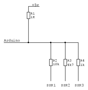

Salve,
ho 3 relè SSR pilotati attraverso un raspberry e transistor con canale N, e vorrei sapere quale relè è attivo
tramite arduino utilizzando 1 solo pin quindi avrei scaturito questo :
Questo l'ho simulato su tinkecard e funziona come immaginavo, la mia domanda è se qualcuno avrebbe un'altra soluzione oppure va bene questa.
Grazie mille a chiunque dissipasse i miei dubbi.

Scusate la sincerità.
Non si capisce la richiesta.
Si parla di arduino e 3 ssr.
Si devono accendere tutti insieme gli ssr?
O li vuoi comandare separatamente?
Se vuoi risposte chiare serve una descrizione minuziosa di cosa e come vuoi fare.
Bella la tabella di Elfo... Chiarissima.

Arduino deve "capire" quale relè risulti attivo.

Collega i relè ad una rete R2R da usare come un convertitore digitale analogico

Si effettivamente la domanda è posta proprio male.
Arduino deve capire se e quale/i relè sono accesi, il primo , il secondo , oppure il primo e il terzo ...
ed è per questo che o pensato ad una serie con un parallelo che manda a massa la resistenza del relè attivo cosi variando il valore della resistenza serie.

Così va molto meglio...
La rete R2R dovrebbe andare bene come già suggerito.
Altrimenti anche la tua va relativamente bene.
Devi calcolare gli 8 valori di tensione corrispondenti alle 8 combinazioni possibili...
Se volessi usare due pin di arduino e un multiplexer potresti controllare 8-16-24-32... Ingressi.
