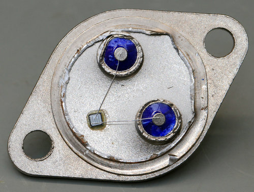

Messaggioda Foto Utenteedgar » 26 ott 2020, 21:55
Visto che siamo in tema di falsi, un falso 2N3055 con die mignon :mrgreen:
il die è il quadrettino di silicio che costituisce il cuore del dispositivo.

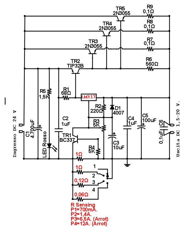

Messaggioda Foto Utentegianniniivo » 27 ott 2020, 2:04
Io ho fatto questo:
Testato, semplice, economico e tuttora utilizzato. Se non serve tutta quella potenza basta mettere uno o due finali in meno, ricalcolare le resistenze di limitazione della corrente e il gioco è fatto. O_/

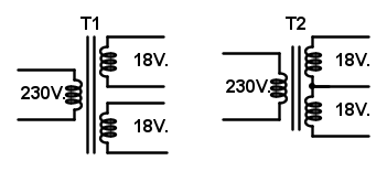

Messaggioda Foto Utenteerik42788088 » 2 nov 2020, 16:23
scusate se riscrivo dopo un po' di tempo, ma avrei un'altra domanda.
Se ho un trasformatore a doppio secondario da 18v diciamo, sarebbe possibile usare i due secondari separatamente per avere da uno i 12v stabilizzati e su l'altro i circa 21v non stabilizzati?
Ad esempio per alimentare un tda7297 (12v) e un tpa3116 (fino a 24 V) contemporaneamente? o avrei problemi ?

Messaggioda Foto Utentegianniniivo » 2 nov 2020, 18:59
Dovresti essere un po' più preciso o fornire qualche elemento in più. Ad esempio il trasformatore che possiedi è del tipo T1 o T2? qual è la sua potenza in VA?
