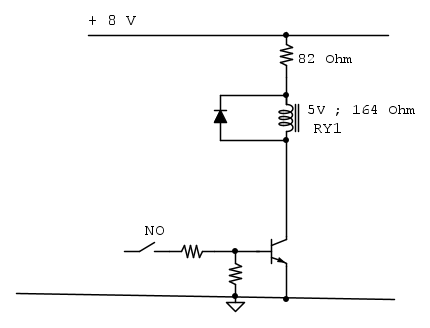

Buongiorno,
avrei bisogno di utilizzare un relay normale, comandato da un pulsante sia in apertura che in chiusura.Il relay che devo usare ha una bobina a 5V e 30 mA di corrente e vorrei comandarlo da un unico pulsante come da schema, non ha importanza la tensione di controllo, se positiva o negativa, l'importante è che ad ogni comando il relay mantenga lo stato, chiuso o aperto.
Lo schema è soltanto l'inizio del circuito .
Ringrazio già da ora tutti quelli che intervengono.
Alex

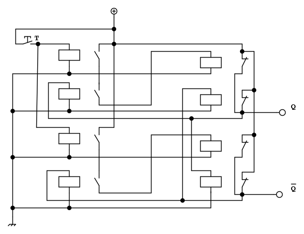

Messaggioda Foto UtenteMax2433BO » 5 nov 2020, 11:42
Se non mi sono sbagliato (vado di fretta perché devo andare al lavoro... :mrgreen: ) questo dovrebbe (forse :mrgreen: ) essere un T Flip Flop a relè:
... sai che bel ticchettio quando funziona. ;-)
O_/ Max
P.S.
Se ho sbagliato qualche connessione correggetelo pure :ok:

[5] Re: Come ottenere un relay bistabile ?
Messaggioda Foto Utentelelerelele » 5 nov 2020, 11:47
magari è funzionale Foto UtenteMax2433BO
a rigor di logica, mi pare che avere un funzionamento da flip-flop, senza un clock non funzioni...magari mi sbaglio. :?

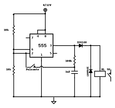

Messaggioda Foto UtenteElidur » 5 nov 2020, 14:59
Ciao, questo funziona.

Messaggioda Foto Utentesetteali » 5 nov 2020, 18:55
Intanto un grazie a tutti per l'interessamento e inizio a rispondere dall'ultimo intervento:
Foto Utentetonnoto, usa un integrato cosa che non volevo adoperare.
Foto UtenteElidur, il 555 l'avevo già provato in passato e sono d'accordo che è perfetto, ma volevo un qualcosa di più semplice.

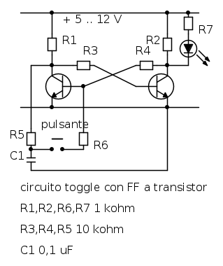

Messaggioda Foto UtenteMarcoD » 5 nov 2020, 19:36
E' un periodo di noia, ti propongo il circuito, disegnato in pochi minuti, dopo aver visto quello di Foto Utentetonnoto a FF con le porte.
R6 limita la corrente di scarica del condensatore nella base.
R7 e il LED sono solo per visualizzare il funzionamento.
Qualche studente volenteroso e abile potrebbe calcolare i vari punti di lavoro dei transistor.
Non sono sicuro che funzioni, non lo ho provato; i valori sono messi " a naso", se lo provi e
riferisci i risultati, mi fai cosa gradita.
P.S:
Forse R6 deve venire ridotto a 100 ohm, altrimenti non si diseccita il transistor.
