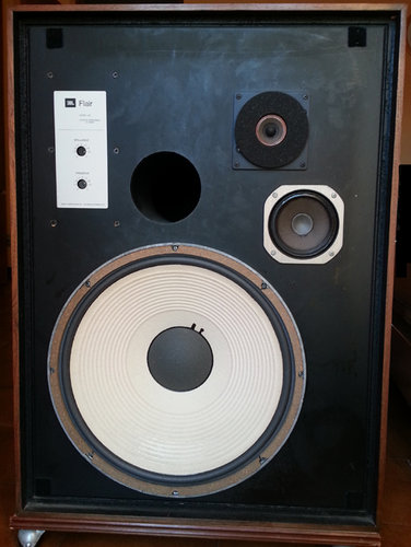

Messaggioda Foto Utenteedgar » 11 dic 2020, 22:57
Giusto per concludere il thread:
Ieri ho ritirato gli altoparlanti ribordati. Nel frattempo avevo ordinato la spugna che circonda la membrana del tweeter che si sbriciolava.
Ordinato pure due coppie di connettori per i cavi, gli originali erano meccanicamente alla frutta.
Sostituito i connettori, sostituito la spugna, installato gli altoparlanti.
Il risultato finale:
Ho ritenuto cosa buona e giusta fare un collaudo accurato con una versione live di "no quarter" dei led seppelin di 29'40" con cui ho deliziato i vicini nel raggio di 50 metri :mrgreen:
