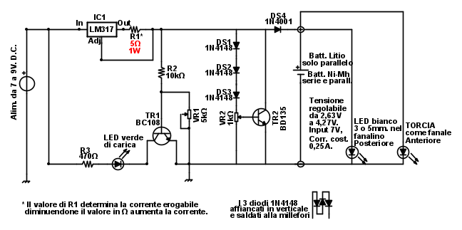

L’intenzione è quella di migliorare il regolatore di carica delle batterie per
Liuke27, anche se è scomparso, ma dal momento che la modifica coinvolgerà anche la mia bicicletta, ho realizzato il progetto su mille fori e pubblico lo schema qualora risultasse d’interesse per altro utente. Se ho commesso qualche errore confido mi venga segnalato.
Il circuito è semplice, IC1 e R1 svolgono la funzione di regolazione di corrente e TR2, VR2 e i diodi 1N4148, consentono di stabilire la tensione massima di carica. Poi c’è il circuito composto da TR1, VR1, R2, R3 e LED verde, che ha la funzione di segnalare l’avvenuta carica della batteria. Questa segnalazione non è indispensabile ma è utile.
Il circuito è stato predisposto per erogare una corrente costante di 250mA, tuttavia, per aumentare o diminuire la corrente erogata è sufficiente modificare il valore della resistenza R1. Il regolatore di carica prevede un’alimentazione esterna TASSATIVAMENTE in D.C. Il valore di 7V., è il valore minimo, oltre che ideale, per far funzionare il regolatore ma è possibile alimentarlo fino a 9V senza dover variare il valore delle resistenze fisse, tutt'al più ci sarà da ritoccare i trimmer. Mi rendo conto che il valore di 7V D.C. non sia facile da reperire da qualche alimentatore di recupero, ma con una tensione inferiore il circuito non funziona. Con tensioni superiori funziona bene ugualmente ma ciò determinerà un maggiore consumo di corrente e un aumento della dissipazione. In ogni caso, anche utilizzando un alimentatore con tensione superiore, rispetto a quelle indicate, il regolatore fornirà alla batteria sempre il valore di carica esatto se correttamente impostato mediante la regolazione dei trimmer.
Per la taratura:
Collegare in uscita il multimetro (senza le batterie da caricare) e regolare il trimmer VR2 affinché si legga una tensione di 2,8 V, utile per caricare una serie di 2 batterie Ni-Mh, oppure 4,2V per 1 o più batterie al Litio in parallelo.
Ruotare poi il trimmer VR1 affinché il led VERDE si illumini.
Durante la carica, una volta accesosi il led verde, significa che le batterie sono cariche ma non succederà nulla se le batterie rimarranno sotto carica più del necessario. Infatti la carica avviene mediante erogazione di corrente costante ma con limitazione di tensione al valore massimo di carica impostato dall'utente.
E’ tutto, segue schema.

La corrente dipende dal carico applicato.
misuri la corrente sempre con il multimetro sulla portata ampere in corrente eleternata (non tutti i multimetri la possiedono) Se hai questo dubbio devi studiare i rudimenti della elettrotecnica.
I miei ricordi di dinamo per bicicletta risalgono a lustri fa, quando le luci LED non erano disponibili.
Le luci erano il fanale anteriore e la luce posteriore, le lampadine a filamento saranno state da 6 V 0,5 A ossia 5 x 0,5 = 3 watt.
Si chiama dinamo, ma in realtà è un alternatore con rotore a magnete permanente, quanto di più semplice e meno costoso è possibile fare.
Come fai a fare le prove su una dinamo ? : Ti metti a pedalare alla massima velocità per 1 ora?
azioni la dinamo con un motore elettrico ?
Misuri la temperatura della dinamo e verifichi che sotto carico la temperatura del contenitore non superi i 100 C°, in modo che stimi che gli avvolgimenti non si surriscaldino perdendo di isolamento?
