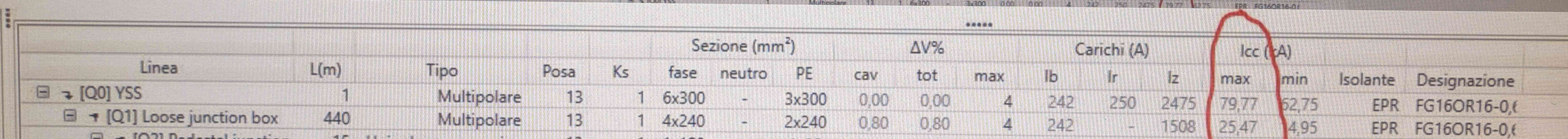

[17] Re: Riduzione corrente di corto , cablaggio interno quadro
Messaggioda Foto UtenteBenjio » 17 nov 2020, 10:02
Mi ricollego alla discussione per farvi una domanda.
Corrente di cto circuito a monte 80 kA, distanza 440m, tensione 440Vac, linea trifase, formazione 4 cavi multipolari in parallelo da 240 mm2 (ogni fase è realizzata dal parallelo di una fase dei 4 cavi quindi, per dire la fase R totale è il parallelo di R cavo 1, R cavo 2, R cavo 3 ed R cavo 4. Idem S tot etc etc.
Voi che disponete di software avanzati potreste dirmi che valore vi viene per la corrente di cto cto alla fine dei 440m?
Giusto per un confronto.
Foto UtenteBenjio

[18] Re: Riduzione corrente di corto , cablaggio interno quadro
Messaggioda Foto UtenteGoofy » 17 nov 2020, 11:05
6.8 kA con la semplicissima app "calcoli elettrici"

[19] Re: Riduzione corrente di corto , cablaggio interno quadro
Messaggioda Foto UtenteBenjio » 17 nov 2020, 12:34
Ettore Gallina? Mi spiegate perché con il software schneider invece me ne vengono 25 kA?

[20] Re: Riduzione corrente di corto , cablaggio interno quadro
Messaggioda Foto UtenteGoofy » 17 nov 2020, 13:32
Appena ho tempo provo a fare il calcolo a mano
