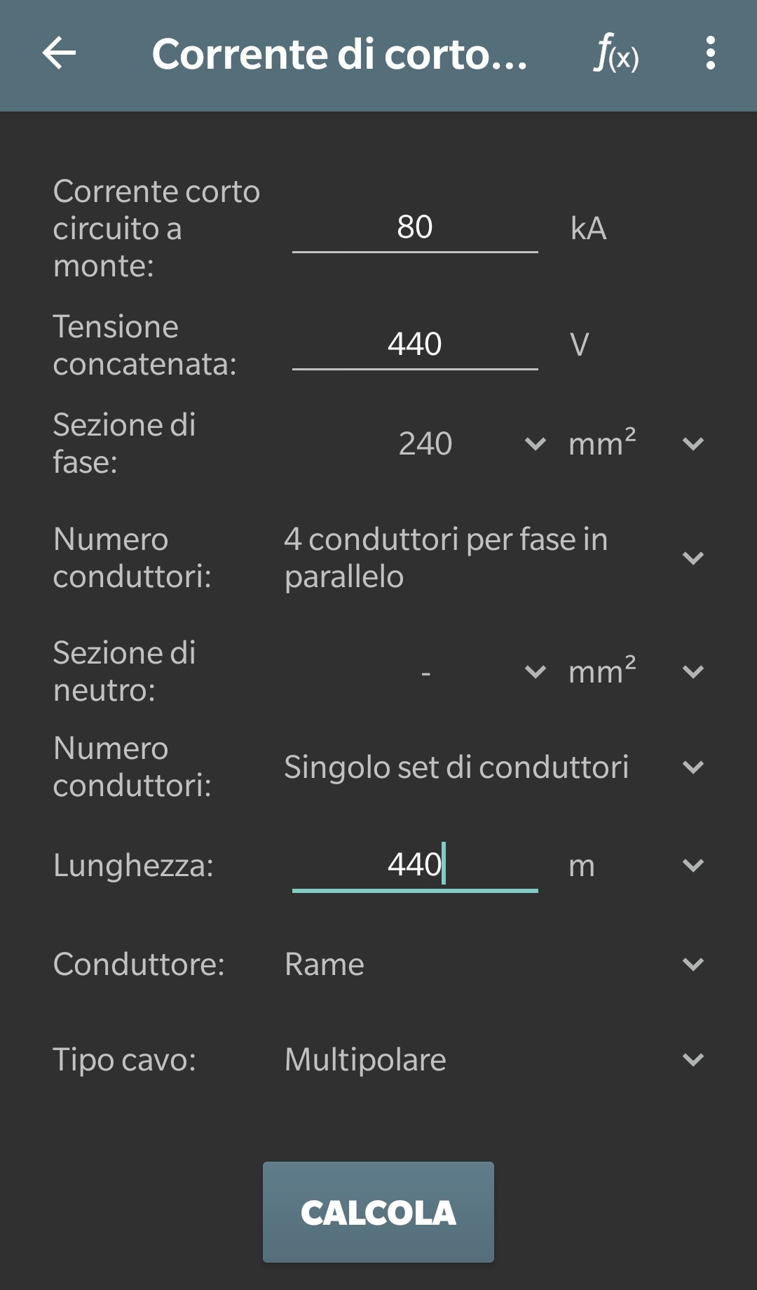

Prova a controllare la tensione. Quei valori vengono fuori con una tensione di 690V.
Con 440V viene una Icc max di 18,31 kA.

Messaggioda Foto UtenteNSE » 17 nov 2020, 14:08
Risultato simile, (16,9 kA)
Direi che se non è un esercizio teorico, per progettare un impianto del genere dovresti migliorare la conoscenza di quello che ti fa il software.
Altrimenti: garbage in garbage out

Messaggioda Foto UtenteBenjio » 17 nov 2020, 15:17
Goofy ha scritto:Appena ho tempo provo a fare il calcolo a mano[/quote
Mi piacerebbe riportassi i calcoli. Puoi farlo su un word o fai le foto e me le passi in pM?
NSE ha scritto:Risultato simile, (16,9 kA)
Credi fi sia qualche errore in quel calcolo fatto con il software schneider?
Foto UtenteBenjio
30 4
Messaggi: 80
Iscritto il: 14 mar 2007, 19:18
[24] Re: Riduzione corrente di corto , cablaggio interno quadro
Messaggioda Foto UtenteBenjio » 17 nov 2020, 16:09
Usando il software calcoli elettrici di E. G. su android
A questo punto quale valore è corretto?

Messaggioda Foto UtenteGoofy » 17 nov 2020, 18:22
Non c'entra molto con il tuo problema ma esistono cavi multipolari con sezione 240 mm²?

Messaggioda Foto UtenteBenjio » 17 nov 2020, 20:58
Non so, questi sono i dati in mio possesso. Leggo esplicitamente multipolari.
Con cavi unipolari viene anche meno la corrente... :shock:

Messaggioda Foto UtenteGoofy » 17 nov 2020, 22:13
Ho fatto i conti con la calcolatrice e mi risulta 17 kA.
Ho segnalato a Ettore Gallina la questione per capire se c'è qualcosa di sbagliato nella app.
Ti mando la brutta dei conti.
Foto UtenteGoofy
14,6k 4 5 9
Messaggi: 5908

Messaggioda Foto UtenteSediciAmpere » 18 nov 2020, 0:03
Benjio ha scritto:Con cavi unipolari viene anche meno la corrente... :shock:
Con i cavi unipolari dovrebbe venire un pochino di più, perché dissipano meglio il calore rispetto a tre fasi inguainate insieme, si riscaldano meno ed è minore l'aumento della resistenza dovuto al calore.

Messaggioda Foto UtenteBenjio » 18 nov 2020, 8:21
Goofy ha scritto:Ho fatto i conti con la calcolatrice e mi risulta 17 kA.
Davvero gentilissimo.
Allora l'app del Sig. Gallina ha qualcosa che non va.

Messaggioda Foto UtenteNSE » 18 nov 2020, 11:11
Insisto, credo che bisogna avere contezza di quello che si sta facendo e di come opera il Sw.
Non è che la variazione dei risultati potrebbe dipendere dai dati a monte e di come il sw li considera?
Forse c'è differenza tra un trafo da 1250 con vcc% 4 o un 2500kva con vcc 8%
