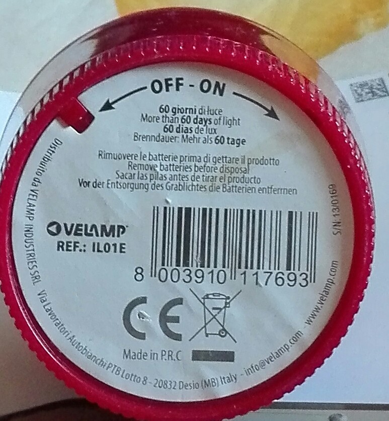

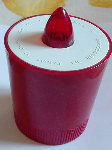

La mia è solo curiosità, pongo un esempio concreto per un prodotto molto semplice.
Il lumino è composto da un LED, due pile a 1,5V e un resistore da 330 ohm in serie.
Se un artigiano avesse sviluppato delle lampade artistiche o innovative simili al lumino funebre mostrato, che attività dovrebbe svolgere per potere dichiarare correttamente la rispondenza del prodotto alla certificazione CE ?
Prove EMC ? No perché l'insieme funziona in corrente continua e non può irradiare ed emettere ?
Foto UtenteMarcoD
12,2k 5 9 13
Messaggi: 6696
