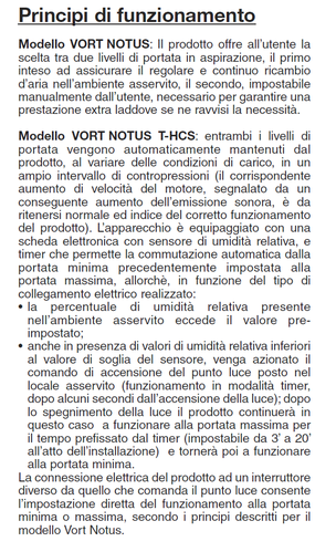

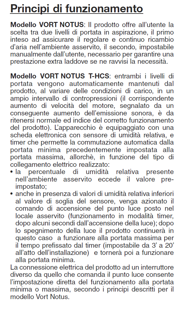

Messaggioda Foto UtenteFranco012 » 23 nov 2020, 17:47
Dipende dalle prestazioni che vuoi ottenere.
Premesso che l'aspiratore in argomento dispone di due velocità, a cui corrispondono due diverse portate d'aria (minima e massima), normalmente l'aspiratore viene utilizzato anche per effettuare il ricambio dell'aria quando si usa il locale (per allontanare i cattivi odori), a prescindere dal livello di umidità ambientale.
Da quel che si rileva nel manuale d'istruzioni, sfruttando il collegamento al punto luce l'aspiratore si avvierà nella modalità di massima portata dopo pochi secondi dall'accensione del punto luce, ritornando poi alla portata minima una volta trascorso il tempo prederminato dal timer (selezionabile fra 3 e 20 minuti). La funzione di avvio tramite sensore di umidità rimarrà comunque attiva anche con il collegamento al punto luce (perlomeno così mi sembra di aver capito).

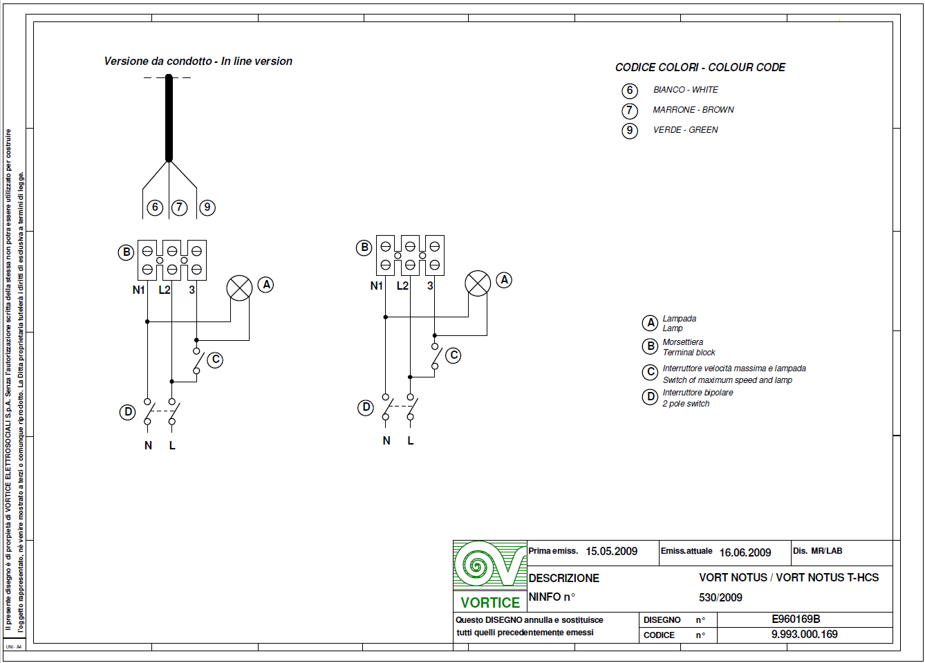

Inoltre, il collegamento al punto luce può essere sostituito da un comune interruttore, per l'azionamento indipendente dell'aspiratore.
Lo schema elettrico di collegamento è questo:
Schema collegamenti elettrici VORT NOTUS T-HCS.
E questi sono i princìpi di funzionamento:
Princìpi di funzionamento VORT NOTUS T-HCS.
