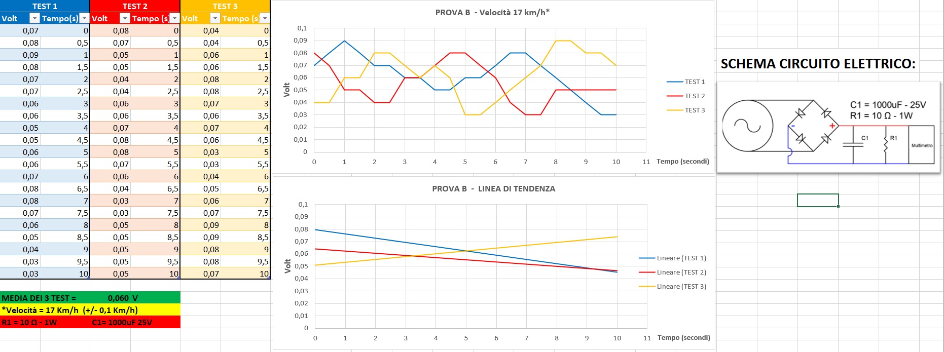

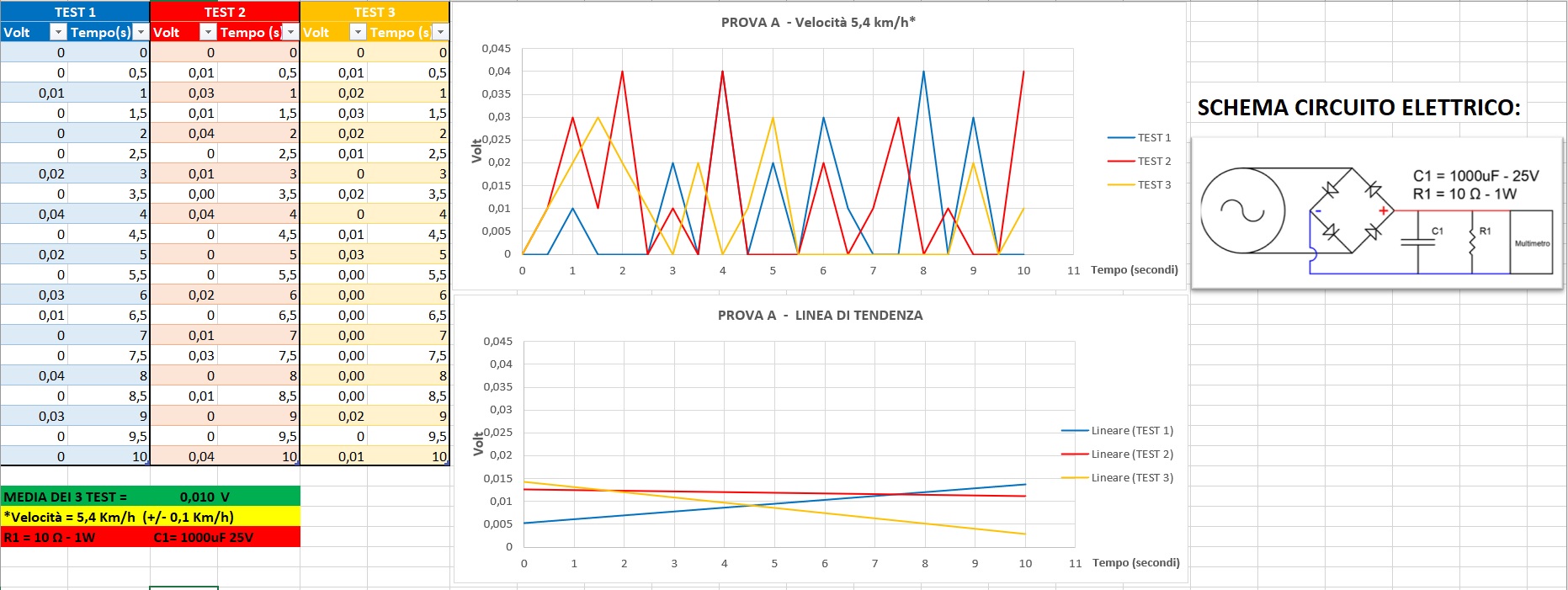

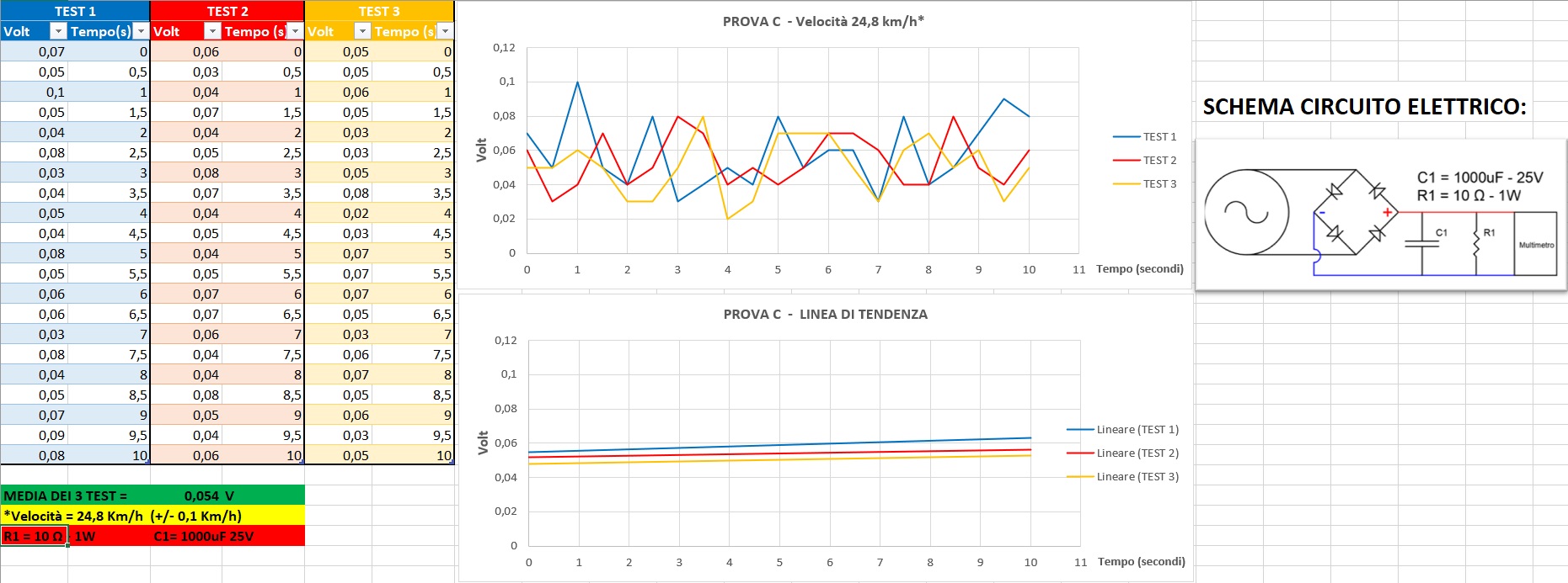

Messaggioda Foto UtenteLiuke27 » 29 nov 2020, 17:59
Salve a tutti, come sempre ringrazio a tutti per l'interessamento.
Come promesso ho ripetuto i test applicando un carico, in particolare il circuito di prova era così composto:
Dinamo -> ponte raddrizzatore a diodi (Sep 2W10) -> Condensatore elettrolitico (1000uF 25V) -> Resistore (10 Ω 1W) -> multimetro.
Ho fatto 3 misurazioni rispetto a 3 velocità fisse: 5,4 km/h - 17 km/h - 24,8 km/h (+/- 0,1 km/h)
Ecco i risultati:
Ho anche calcolato dei valori medi dei volt misurati dal multimetro rispetto alle 3 velocità:
Velocità 5,4 km/h = 0,01 V
Velocità 17 km/h = 0,06 V
Velocità 24,8 km/h = 0,054 V
Quindi possiamo calcolare la potenza della dinamo: W= V^2/R ovvero:
Velocità 5,4 km/h = 0,00001 W
Velocità 17 km/h = 0,00036 W
Velocità 24,8 km/h = 0,00030 W
Questi dati sono quelli relativi alla mia mia dinamo.
Domanda, pensate che i dati siano corretti?
Se sono corretti, abbiamo un punto di partenza.

[157] Re: Dinamo bicicletta per alimentare dispositivi
Messaggioda Foto Utenterichiurci » 30 nov 2020, 0:03
No, non sono corretti, a meno che la dinamo non sia rotta.
Se colleghi una lampadina si accende?
