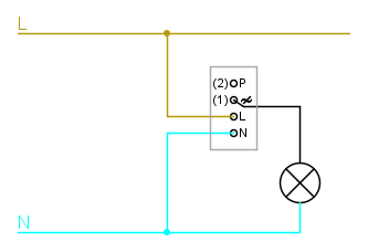

Ciao a tutti,
sto installando un impianto nuovo un sistema Bticino Living Now e vedo chiedere a chi è più esperto un aiuto per la sua realizzazione.
L'appartamento avrà solamente illuminazione a LED con trasformatori ( quindi non lampadine 220Vac con convertitore interno ma trasformatori a monte che mi convertono in 12Vdc)

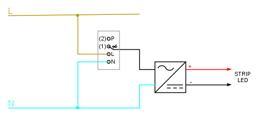

Prima domanda : l'interruttore lo metto a monte dei trasformatori (quindi sulla 220Vac) oppure tra trasformatore e carico (quindi sulla 12Vdc)? da elettrotecnico mi sentirei più sicuro a tagliare completamente l'alimentazione dei trasformatori e a non lasciarli mai a vuoto, però non sono esperto sui nuovi trasformatori (che sono quasi tutti switching e quindi con elettronica ) e quindi chiedo a voi...
Se mettessi l'interruttore tra trasformatore e strisce LED l'accensione sarebbe istantanea, mentre se lo mettessi prima del trasformatore avrei un ritardo sull'accensione delle luci?
Ho un problema sui carichi: l'ingresso come la sala mi verrà comandata da 3 postazioni differenti, quindi avevo pensato ad un Relè Passo Passo ( il Finder 26.01 ) mettendo nelle 3 postazioni dei pulsanti in parallelo; PROBLEMA : vorrei entrando in casa premere il tasto Connesso "Scenario" della Living Now in cui mi posso settare i comandi "connessi" che mi si accendano alla pressione del tasto scenario. Quindi se quei pulsanti non li rendo connessi non posso far funzionare lo scenario giusto? Living Now non ha Pulsanti Connessi, ha solamente un Relè Connesso a cui abbinarci pulsanti classici -> PROBLEMA : il carico delle luci è pari a 200W circa...quindi dal datasheet del Relè Bticino 3584C non dovrei riuscire ad usarlo? Oppure la tabella della Bticino si riferisce alle lampadine LED che funzionano a 230Vac e quindi se io mettessi il Relè a monte dell'alimentatore non incorrerei in questi limiti? La potenza che io sappia è pur sempre potenza sia che sia in AC sia che sia in DC...solo che magari il valore che dovrei guardare se il Relè alimentasse il trasformatore non è quello dei 100W della tabella ma forse i 300W o i 250VA??
Immagine

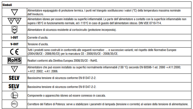

Guarda i trasformatori che andrei ad acquistare per stare tranquillo li cercherei relativamente di buona qualità quindi mi butterei su Meanwell soprattutto nel caso come quello sopra citato in cui gli interruttori che voglio mettere potrebbero avere delle limitazioni.
Per limitare le potenze in gioco avevo pensato all'utilizzo di strisce LED a 24 V invece che quelle a 12V che comporterebbe quindi per le lunghezze a me necessarie di diminuire la corrente che transita...non so se questo potrebbe essere utile o meno dato che la potenza resta la stessa ( si alza la tensione, si abbassa la corrente ma la Potenza è uguale).
Parlavi di alimentatori a PFC attivo..in questo caso cosa cambierebbe? perché io avevo pensato ad un alimentatore tipo questo della Meanwell ( un po' sovradimensionato) https://store.ledpro.it/prodotti-led/alimentatori-strisce-led/alimentatori-meanwell/alimentatore-meanwell-hlg-240h-24-24v-240w-resistente-all-acqua.html a 24 V con PFC attivo... con questo non avrei problemi per l'utilizzo del Relè Connesso della Bticino di cui parlavo prima oppure non potrei comunque utilizzarlo a causa della potenza maggiore?
Gli alimentatori con PFC attivo hanno maggiore efficienza, riescono a portare il fattore di potenza a valori >0.9, ad esempio l'alimentatore che hai indicato, con carico superiore al 70%, ha una efficienza del 93% ed un cosPhi 0.95
Il relè connesso BTicino che volevi usare indica una potenza massima, nel caso di lampadine led, di 100W, io francamente eviterei di usarlo per pilotare alimentatori switching con potenze come quella che vuoi gestire tu..

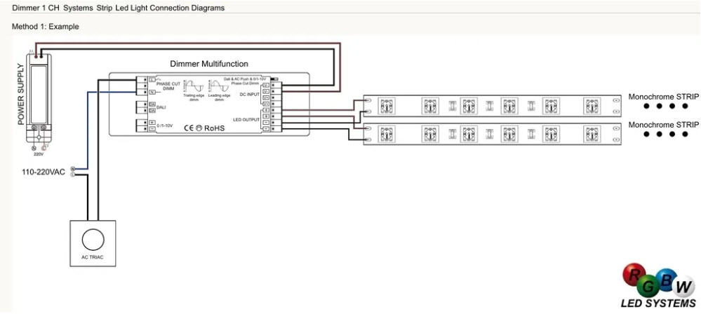

Prendendo l'alimentatore sopra Dimmerabile della Meanwell pensavo di mettere a monte sulla 220 V il dimmer Connesso della Bticino https://catalogo.bticino.it/BTI-K4411C-IT
L'alimentatore che hai indicato, se guardi il datasheet, prevede due morsetti appositi per gestire il dimmer e tre modalità:
    -segnale analogico 1-10V
    -segnale PWM 10V
    -resistenza variabile
NON è compatibile con dimmer a taglio di fase come il K4411C, se vuoi usare questo dimmer direttamente a monte di un alimentatore, devi prendere un alimentatore dimmerabile a taglio di fase.

Una possibile soluzione, se vuoi usare il K4411C e se accetti di lasciare l'alimentatore sotto tensione, sarebbe quella di usare un dimmer universale come il CNTR-DIMM-(4IN1), usando l'ingresso PHASE CUT (compatibile sia con dimmer leading edge che trailing edge). Questo dimmer ha due canali PWM da 10A, quindi riusciresti a gestire una potenza massima di 480W a 24 V (ovviamente l'alimentatore a monte deve essere opportunamente dimensionato).
Lo schema diventerebbe:
dove il K4411 pilota solamente il segnale per il dimmer, non deve portare la potenza della striscia.

è un dimmer a taglio di fase, quindi opera sul lato 230V, ne consegue che va bene per pilotare direttamente lampadine dimmerabili, per comandare una striscia led serve una alimentatore (12 o 24 V a seconda del tipo di striscia) che sia dimmerabile a taglio di fase:
o in alternativa, come descritto al post [5], con il K4411C pilotare un dimmer universale come il CNTR-DIMM ed usare poi un normale alimentatore per la striscia led.
