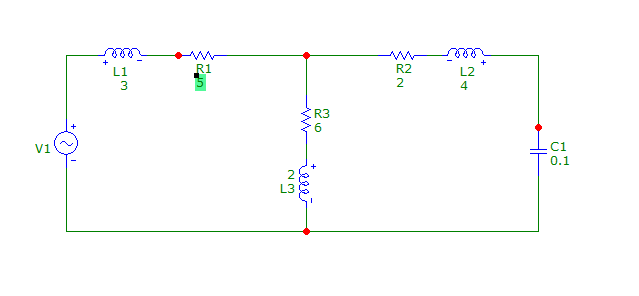

Messaggioda Foto Utentecharro » 30 nov 2020, 22:48
Salve, non riesco a verificare se i valori di tensione ai capi del condensatore sono giusti Vc=10,14sin(wt+0.18). Qualcuno che ha praticità con i vari programma sa dirmi se è giusto. I valori delle grandezze sono riportati sotto ogni componente nello schema, tranne il valore della tensione E=10cos(2t) e le varie mutue induttanze con hanno i pallini rivolti verso il polo positivo di ogni induttore. Le mutue induttanze valgono: M(l1-l2)=2H M(l1-l3)=1H M(l2-l3)=1H Grazie in anticipo

Devi dare i valori di tutti i componenti.

I valori sono quelli sotto i componenti nello schema quindi L1=3H R1=5ohm ....C=0.1f

Con una rapida simulazione (passibile di errori) risulta
VC1=6.815V \angle - 1.338°

Messaggioda Foto Utentecharro » 1 dic 2020, 13:06
Ho come valore Vc=(-7-j1.3)V quindi penso sia giusto

Messaggioda Foto Utentecharro » 1 dic 2020, 21:03
Se sono presenti mi potresti inviare i passaggi fatti perché ho controllato diverse volte ma mi continua a venire sbagliato

Ecco la simulazione:

Messaggioda Foto Utentecharro » 2 dic 2020, 10:39
Hai usato la convenzione del coseno? Perché io ho prima trasformato in seno poi in forma rettangolare V=(7.07j)V

MicroCap usa la convezione sen (V1=10V \angle  90°)
