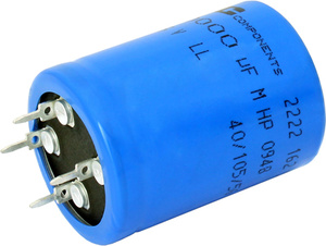

Messaggioda Foto Utenteedgar » 3 dic 2020, 1:09
danyto ha scritto:con la sola dicitura 16000UF 63v
Saranno fatti più o meno così:
Foto Utenteedgar
10,0k 4 5 8

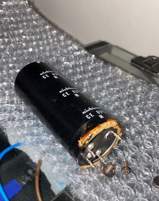

Messaggioda Foto Utentedanyto » 3 dic 2020, 18:33
ecco la foto del condensatore.
Foto Utentedanyto
458 3 6

[9] Re: condensatori a quattro terminali.
Messaggioda Foto Utenteedgar » 3 dic 2020, 21:44
Le immagini dei condensatori Nichicon attuali non mostrano modelli simili. Ti conviene rilevare i vari interassi della foratura per vedere di trovare un modello adattabile.
Posta anche una foto delle scritte e della parte inferiore vista dalla perpendicolare

[10] Re: condensatori a quattro terminali.
Messaggioda Foto Utenteclaudiocedrone » 4 dic 2020, 0:05
Ecco, dalla foto torno della idea iniziale che siano condensatori tripli, tre sezioni di pari capacità.
