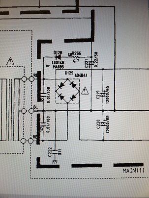

sul service manual dell'ampli in oggetto sono riportati 2 condensatori " normalissimi " ( cioè 2 pin ) 12000 micro , 65V

Le foto della PCB non aiutano a vedere come sono collegati i 4 pin.
Devi accertarti come sono collegati , probabilmente è un solo condensatore e i tre pin o sono saldati assieme o due sono liberi.
Lo schema riporta un solo condensatore di filtro per ogni ramo e sinceramente amplificatori con condensatori multipli non ne ho mai trovati , se non nei telai valvolari.

Già, effettivamente farebbe strano condensatori multipli in un amplificatore a transistor però qualcosa non quadra se sullo schema ci sono 12000 uF per ramo e quei condensatori sono da 16000 uF :?
d'altronde lo OP non ha specificato se i due condensatori sono di entrambi i rami o (meno probabile) tutti e due dello stesso.
A questo punto dovrebbe verificare le connessioni sul PCB dei terminali a b c come già detto in precedenza e anche magari aprire con le dovute cautele l'involucro del condensatore in foto.

la foto del manuale non basta a capire che è un condensatore normale? i messaggi precedenti vengono letti ?

Messaggioda Foto UtenteSediciAmpere » 4 dic 2020, 15:24
vengono letti, ma non è chiaro
Danyto dice di aver smontato un assurdo condensatore a tre sezione da 18000uF 63V (che come tensione non sembra valvolare) da un amplificatore a transistor nel cui schema è indicato un normale 12000uF singolo
Bisogna capire di preciso da dove era stato smontato e a cosa erano collegate le tre sezioni, altrimenti si rischia di dargli consigli fuorvianti
