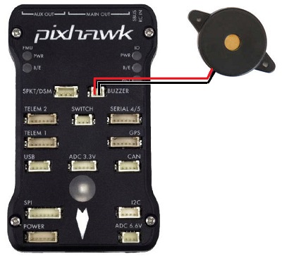

Messaggioda Foto Utentelodovico » 28 nov 2020, 20:42
grazie a tutti
tra l'altro ho scoperto che cos'e' il secondo componente da sx della fila in basso della mia foto..
e' un buzzer attivo, mentre il primo :
e' un buzzer passivo...
leggo che il buzzer passivo riesce a produrre suoni piu forti e di tonalita' diversa, mentre quello attivo emette sempre lo stesso suono (e quindi l'unico modo per comunicare e' quello di ripetere lo stesso suono x volte)...
chissa' quale dovro' usare... mi devo informare anche su questo..
leggo poi che il buzzer puo disturbare il flight controller...quindi occorre metterlo distante da esso... secondo voi xche?
in altre parole, sono le onde sonore prodotte, che disturbano, oppure la vibrazione del buzzer stesso che si trasmette sul supporto comune (nel mio caso sarebbe quella piastra di alluminio dove sono montati) , oppure onde elettromagnetiche?

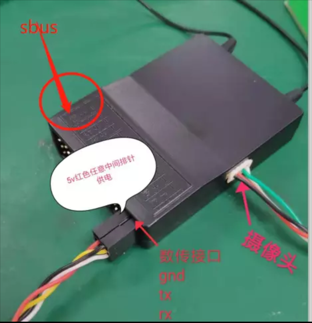

Foto UtenteFedib, ancora una domanda...
finalmente ho ricevuto risposta ufficiale, dal supporto tecnico skydroid, in merito alle connessioni della porta TELEM1 alla ricevente
mi hanno inviato queste immagini:
ho chiesto traduzione della scritta nel 'fumetto',
e mi hanno tradotto cosi:
'5v red any middle pin power supply'
quindi da questa risposta sembrerebbe che anche il cavo rosso (+5v) proveniente dalla porta TELEM1 va collegato (ad un qualsiasi pin di mezzo della ricevente)
ho interpretato bene?
noi invece avevamo detto che il +5v lo prendevamo dalla RCIN di PIXHAWK (che va sul + di SBUS della ricevente)
forse allora questo non e' sufficiente, e va connesso anche il +5v proveniente da TELEM1 ?
(ho fatto la stessa domanda anche ai cinesi, ma dubito che mi abbiano capito...)
grazie ancora!!
Foto Utentelodovico
2.551 3 4 6
Messaggi: 3059
[25] Re: come collegare la ricevente radio alla centralina volo?
Messaggioda Foto UtenteFedib » 4 dic 2020, 13:09
Per avere una risposta piu chiara basta che controlli con un tester se quei pin a 5V sono in comune, sti cavolo di cinesi non ti fanno mai capire niente, a parer mio la porta telemetria e la porta sbus DELLO SKYDROID sono input a 5V, le porte da 1 a 10 sono output PWM e l'ultima è per qualche espansione che probabilmente non userai.
Invece sulla pixhawk la porta RC e la porta telemetria hanno in OUTPUT i 5V quindi è indifferente da dove prelevi le alimentazioni, perché in origine sono previsti due moduli separati, perciò hai due alimentazioni distinte, invece tu hai la skydroid che prevede tutto insieme e perciò ti ritrovi due alimentazioni ma che a te ne basta solo una alla fine di tutto.

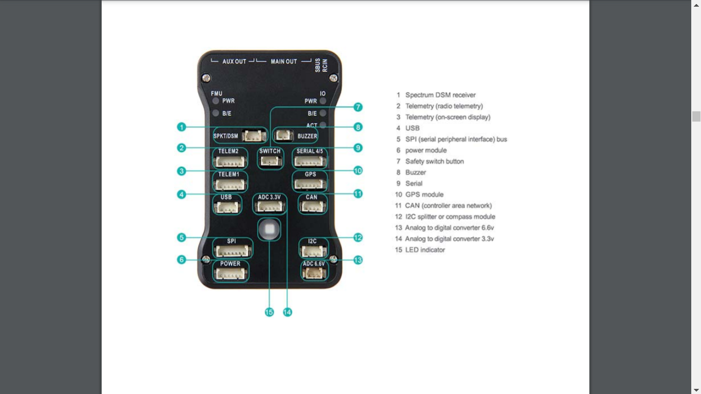

Messaggioda Foto Utentelodovico » 4 dic 2020, 18:16
Fedib ha scritto:Per avere una risposta piu chiara basta che controlli con un tester se quei pin a 5V sono in comune, sti cavolo di cinesi non ti fanno mai capire niente, a parer mio la porta telemetria e la porta sbus DELLO SKYDROID sono input a 5V, le porte da 1 a 10 sono output PWM e l'ultima è per qualche espansione che probabilmente non userai.

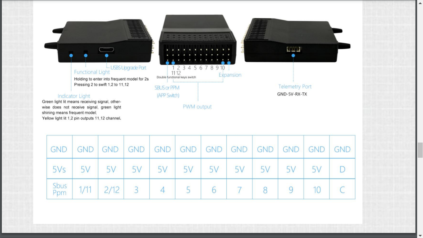

grazie 1000 , Foto UtenteFedib,
ho fatto le prove con il tester, adesso ti dico i risultati:
intanto metto tre foto dove si vedono bene i pin, per chiarezza:
pixhawk:
skydroid:
mettendo il tester su misurazione bassa resistenza (200 ohm max) i risultati dei test sono questi:
1) tutti i pin della riga + di skydroid (quindi tutti eccetto l'ultimo a destra, che corrisponde al 'T' ) , con ogni altro di questi stessi pin, danno lo stesso valore 2.5 ohm tendente a 0
2) tutti i pin della riga + di pixhawk, eccetto l'ultimo corrispondente al + di RCIN, con ogni altro pin di questa stessa riga, danno tutti lo stesso valore 2.5 ohm tendente a 0
3) il pin corrispondente al + di RCIN , con gli altri pin della stessa riga dà:
280 ohm mettendo i puntali in un verso
1 (quindi resistenza infinita) scambiando i puntali
4) sempre lo stesso pin + di RCIN, con il pin +5v (che sarebbe il primo) di TELEM1 , dà 2.5 ohm tendente a 0
sia mettendo i puntali in un verso che scambiandoli
quindi in sintesi mi sembra che su skydroid ci sia continuità su tutti i pin + (eccetto il T),
ed invece su pixhawk :
c'è continuità tra il pin +5v di TELEM1 e il pin + di RCIN
c'è continuità su tutta la riga + , eccetto RCIN, dove c'è continuità solo in un verso
(però anche in quel verso c'è una resistenza leggermente diversa)
a te quadrano queste letture?
come mai secondo te su RCIN la corrente passa solo in un verso, e c'è quella piccola differenza sulla resistenza letta?

[27] Re: come collegare la ricevente radio alla centralina volo?
Messaggioda Foto UtenteFedib » 4 dic 2020, 18:33
Si è tutto giusto, perciò vai tranquillo nei collegamenti.
Non lo so di questa differenza perché non conosco lo schema interno del pixhawk

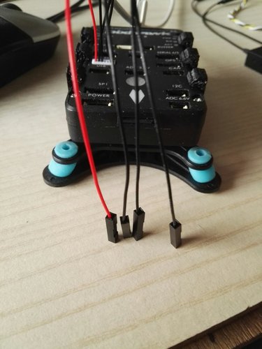

[28] Re: come collegare la ricevente radio alla centralina volo?
Messaggioda Foto Utentelodovico » 4 dic 2020, 23:39
Fedib ha scritto:Si è tutto giusto, perciò vai tranquillo nei collegamenti.
grazie Foto UtenteFedib,
quindi procedo anche con il collegamento del +5v in uscita dal TELEM1 di pixhawk , connettendolo a uno dei pin + della ricevente? (non mi costa nulla xche il cavo del kit pixhawk come hai visto nelle precedenti mie foto, una delle quali riporto qui sotto, gia ne e' dotato (in alternativa dovrei tenerlo staccato dopo averlo fissato legandolo agli altri in modo che non si muova)
grazie ancora!
