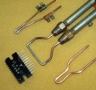

Messaggioda Foto UtenteGeorgeMcFly » 3 dic 2020, 19:32
Sperando possa essere utile a chi come il sottoscritto (per quanto io non sia assolutamente un tecnico) utilizza solo il saldatore tradizionale a stilo, un'ulteriore idea potrebbe essere quella di sfruttare la punta di una pistola saldante. Non ho mai avuto una pistola saldante quindi non so se quella in foto sia nativa o adattata. Ad ogni modo penso che tentare di agganciare una di queste punte (opportunamente modificata) a un saldatore a stilo potrebbe riuscire a dissaldare un'intera fila di pin di un circuito integrato agevolmente.
65 6
Messaggi: 119
Iscritto il: 13 set 2020, 18:18
[16] Re: Dissaldare ad aria analogico pad Playstation 4, help
Messaggioda Foto Utenteedgar » 3 dic 2020, 21:55
GeorgeMcFly ha scritto:penso che tentare di agganciare una di queste punte (opportunamente modificata) a un saldatore a stilo potrebbe riuscire a dissaldare un'intera fila di pin di un circuito integrato agevolmente.
Quella specie di "ricciolo" è adatto solo al saldatore a pistola perché il filo, percorso da una corrente elavata, si scalda fino a centinaia di gradi che vengono mantenuti dalla corrente che scorre. Un saldatore a stilo invece si deve basare solo sulla potenza della resistenza e l'inerzia termica di un eventuale adattatore. Sono due cose diverse. Con i dispositivi THD, se si è obbligati a sostituire il componente, è più sicuro tagliare direttamente i reofori in prossimità del componente e dissaldarli poi individualmente

Messaggioda Foto UtenteGeorgeMcFly » 6 dic 2020, 12:38
Qualcuno ha mai provato questo:
https://www.amazon.com/dp/B015RV4NBS/ref=cm_sw_r_sms_awdb_imm_t1_crlZFbAYWBN9R
Come funziona? Va usata ugualmente la pistola termica?
65 6
Messaggi: 119
[19] Re: Dissaldare ad aria analogico pad Playstation 4, help
Messaggioda Foto Utentevince59 » 6 dic 2020, 12:47
no serve solo il saldatore. E' fatto per evitare la pistola. Se ricordo bene si utilizza scaldando il filo che viene "saldato" lungo i bordi del chip.
Foto Utentevince59
664 2 3 6
Messaggi: 1062
Iscritto il: 17 giu 2019, 19:32
[20] Re: Dissaldare ad aria analogico pad Playstation 4, help
Messaggioda Foto UtenteGeorgeMcFly » 6 dic 2020, 12:52
E allora il principio é un po' come il sistema della resistenza del forno adattata per dissaldare o della pistola saldante con punta larga.
É funzionale come viene pubblicizzato? Hai avuto modo di provarlo?
Se funziona.. per le mie esigenze spicciole basterebbe anche questa soluzione.
