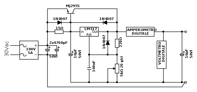

Scusate, avevo visto solo il primo schema.
Il circuito è questo
In effetti credevo che il trasformatore fosse da 24 V, ma ora l'ho misurato e mi dà quasi 3iV!

[5] Re: Resurrezione di un alimentatore autocostruito
Messaggioda Foto Utenteedgar » 7 dic 2020, 11:02
Gli alimentatori basati sul classico LM317 col "rinforzino" [cit.] hanno più di un limite, inclusa la mancanza di una limitazione di corrente seria.
Se la tensione di partenza è quella indicata, dovresti usare un LM317HV, che arriva a 60V di differenza ingresso-uscita. Rimane sempre il problema della limitazione di corrente che si può in qualche modo attenuare, come in questa discussione.
Rimanendo sul semplice, potresti cambiare schema usando un classico uA723 come da datasheet che, seppur imprecisa, può offrire un minimo di limitazione in corrente, oppure cambiare completamente circuito, facendolo diventare un alimentatore serio.

MI riferisco allo schema del post 4.
Una curiosità:
come viene alimentato l'amperometro digitale?
E ' possibile che sia connesso come indicato, ma penso sia probabile che sia collegato sul RTN della tensione erogata.

[9] Re: Resurrezione di un alimentatore autocostruito
Messaggioda Foto Utentepgiagno » 7 dic 2020, 16:02
Quanto al trasformatore credo fosse un elemento di recupero (bazzicavo mercatini surplus all'epoca) e ho sempre pensato che fosse a 24 V. Evidentemente mi sbagliavo anche perché la differenza da 24 a 30V non può essere giustificata dal passaggio della tensione primaria da 220 a 230-240V.
Non ricordo come ho alimentato Amperometro e voltmetro credo siano alimentati da un piccolo circuito indipendente (con riduttore a 5V) che preleva la continua dal raddrizzatore principale, perché l'amperometro necessita di alimentazione separata.
