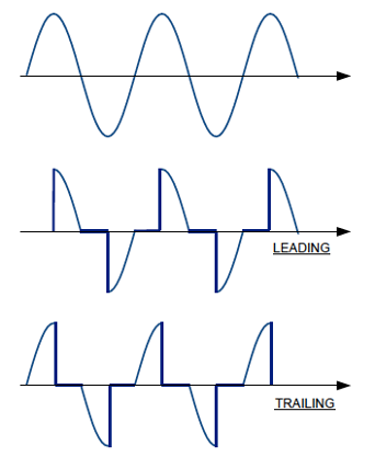

Per la mia (poca) esperienza, sono riuscito a dimmerare le lampadine led di casa solo con dimmer di tipo trailing edge, con quelli leading edge (i classici a triac) le mie lampadine variavano la luminosità, ma con un ronzio molto forte ed inaccettabile. Lo sfarfallio lo ho visto solo tentando di impostare il minimo sotto il 10%.

Io ho testato con successo due modelli:
Relco RM0545
Dalcnet DAC230-1CH
sono entrambi con comando a pulsante (pressione breve accendi/spegni, pressione prolungata regoli, pressione prolungata da spento accendi al minimo), sono entrambi configurabili master-slave se dovessi pilotare potenze totali superiori a quelle del datasheet.
Hanno entrambi la regolazione del minimo (che secondo me è importante), il Relco con un dip-switch imposti 10% o 20%, il Dalcnet è più furbo e con il pulsante puoi attivare un menù con cui imposti i vari livelli di minimo e le rampe di accensione/spegnimento.
La Relco li fa anche a rotella, per le varie serie civili (occupazione un modulo in scatola frutto).
Sono entrambi trailing edge, ovvero la semionda viene attivata al passsaggio per lo zero e viene gestito l'istante di spegnimento, dovrebbero essere preferibili per carichi capacitivi.
Quelli leading edge gestiscono invece l'istante di accensione della semionda, che viene disattivata passando per lo zero, dovrebbero essere preferibili per carichi induttivi.
Per i carichi resistivi vanno bene entrambi.
Io però li ho usati direttamente con lampadine e faretti led dimmerabili a 230V, non ho in mezzo il trasformatore, che tra l'altro nel tuo caso sarà a monte o a valle?
