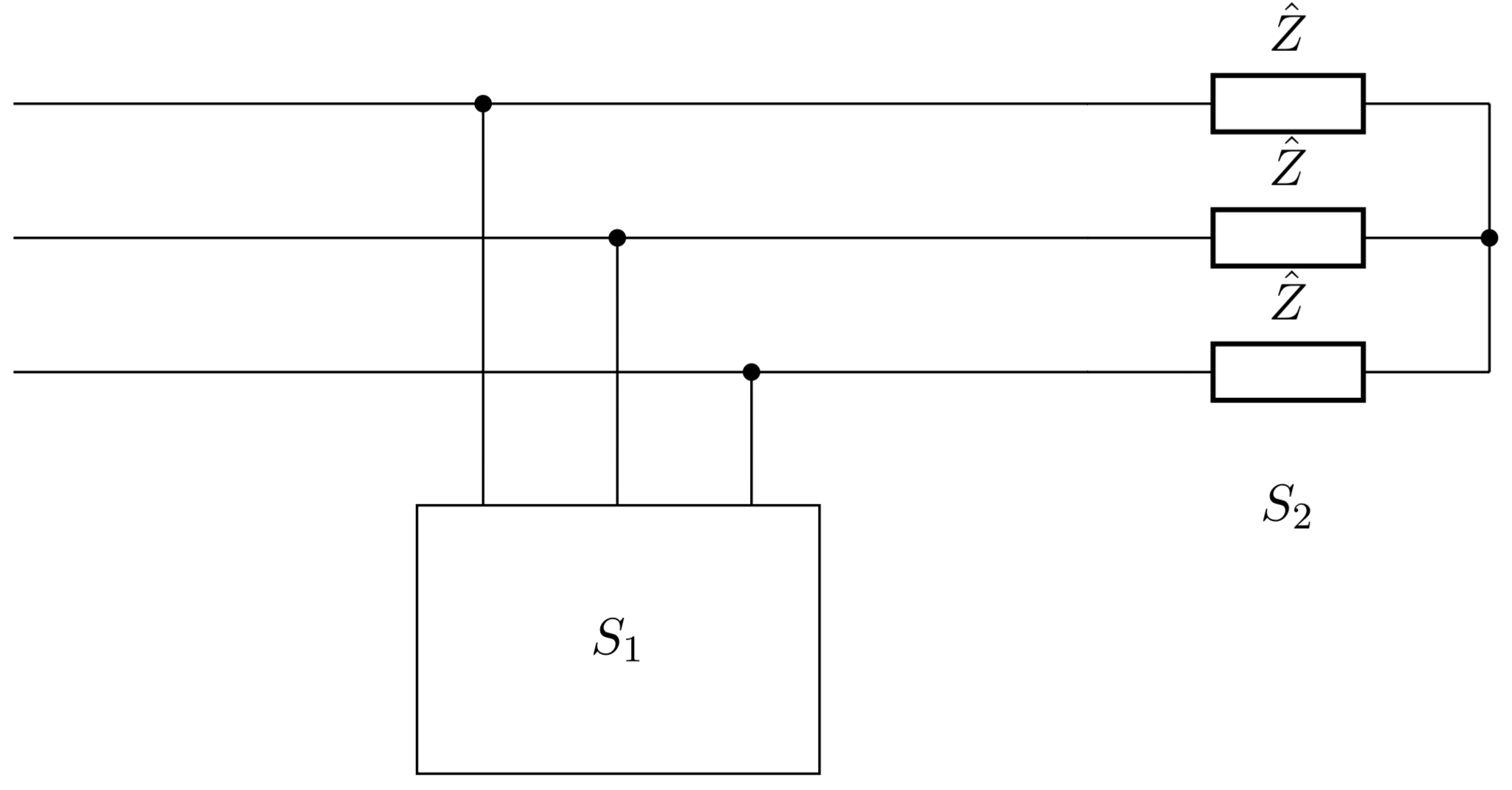

Salve, devo rispondere a diverse domande su un sistema trifase composto da un utilizzatore generico e da un carico a stella equilibrato (con uguali impedenze). Mi viene richiesto di trovare le correnti di linea prima e dopo il rifasamento (ipotizzando il carico S1 equilibrato), dopo che vengono richieste la potenza e il fattore di potenza totali del sistema (che ho saputo trovare): mi sapete dire come posso fare? perché non so proprio come procedere (direi di utilizzare la legge delle correnti ai 3 nodi, però non saprei...)

Se il sistema e` e` qilibrato basta trovare la corrente ad un nodo, puoi fare il conto con il circuito monofase equivalente, usando la tensione e le impedenze stellate.
Trovata la corrente su una fase, le altre due correnti hanno lo stesso modulo e sono sfasate di 120° e 240°.

. Con i dati che hai fornito non mi viene in mente nulla. Fai lo schema con Fidocadj, e spiega meglio che cosa fornisce e e cosa domanda il problema.
