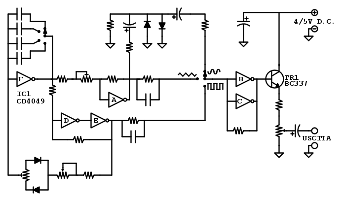

Ed è proprio quello che sospettavo, la cosa che non capisco, è perché nella maggior parte degli schemi di oscillofoni che trovo in rete il tasto interrompa l' alimentazione, spegnendo di fatto l' oscillatore e non interompa l' uscita.
Puo essere dovuto al fatto di voler allungare l' autonomia delle batterie?
Penso di si, poi si risparmia sull'interruttore e sul pericolo di dimenticarlo chiuso.
Le tue esigenze non sono da poco: :-)
vuoi che il tono sia sinusoidale ossia con bassa distorsione.
Lo vuoi a frequenza regolabile.
Lo vuoi realizzato alla "vecchia" maniera
Potresti realizzare un oscillatore con un transistor e un trasformatore, come quelli adoperati nello stadio finale a push-pull delle radioline a transistor anni 60 ( non erano disponibili i transistor PNP,NPN per uno stadio complementare)
Non ricordo bene lo schema, l'importante è non trasformarlo in un oscillatore bloccato che genera impulsi.
Se l'oscillatore innesca rapidamente si può manipolare con il tasto direttamente la tensione di alimentazione. Ma se innesca rapidamente, tende a distorcere.
Anche se il tasto manipola l'uscita dell'oscillatore, forse i " grafisti puristi" sentono la distorsione dell'attacco del suono, Preferirebbero il suono di una sinusoide che parte da zero.

Ma no, non voglio chissa che purezza della sinusoide, semplicemente non mi piacciono gli schemi con il 555 e l' uscita direttamente sulla cassa, l' ho provato e dopo un po' non è che sia piacevole.
Cosi ho colto il pretesto per rimettermi a trafficare con gli oscillatori chiedendomi quale fosse il metodo piu sensato per farlo.

Ma la frequenza deve essere variabile per quale utilizzo? Cioè, una volta scelta poi deve rimanere fissa oppure deve essere variata in continuazione?

Messaggioda Foto Utentelucaking » 15 dic 2020, 9:40
Onestamente mi piacerebbe poterla variare a piacimento, in un range dai 600 ai 1000 Hz.
Quindi penso tramite una capacità variabile o resistenza variabile.

Messaggioda Foto Utentemaxmix69 » 15 dic 2020, 11:16
Si, questo lo avevo capito. Volevo sapere però ogni quanto tempo la vuoi cambiare. Te lo chiedo per capire quale possa essere il tipo di oscillatore più adatto.

Messaggioda Foto UtenteEcoTan » 15 dic 2020, 11:29
Vi ricordo che esistono anche gli oscillatori a battimento. Questi sono caduti in disuso, a mio parere perché i semiconduttori, rispetto alle valvole, rendono più difficile realizzare dei rivelatori che non creino un minimo di accoppiamento fra le due portanti che devono battere, quindi i due oscillatori di partenza si agganciano fra loro e distruggono il battimento. Ma oggi, coi transistor che raggiungono i Gigahertz e costano un nulla, e coi diodi Schottky, potrebbe essere interessante provare a riesumare questa ottima tecnica.

Messaggioda Foto UtenteMarcoD » 15 dic 2020, 12:41
Se non hai pretese di bassa distorsione, potresti utilizzare un circuito generatore di onda triangolare (due operazionali) seguito da un limitatore dei picchi che la trasforma in trapezoidale che approssima la sinusoidale. Poi metti uno stadio separatore con potenziometr del volume
Una sola resistenza variabile varia la frequenza del generatore onda triangolare.
Tutto per permettere di giocare un poco,
Se vuoi fare prima, adopera l'integrato XRxxx06 ? (non ricordo la sigla) che genera triangolare e sinusoidale.

Buongiorno, ho da proporre la soluzione seguente, se interessa la completo.

Schema vecchio di nuova elettronica, derivante da principi ancora più antichi. Funziona, però richiede un potenzionetro doppio di precisone che era quello che si voleva evitare, se leggi meglio i post precedenti.
