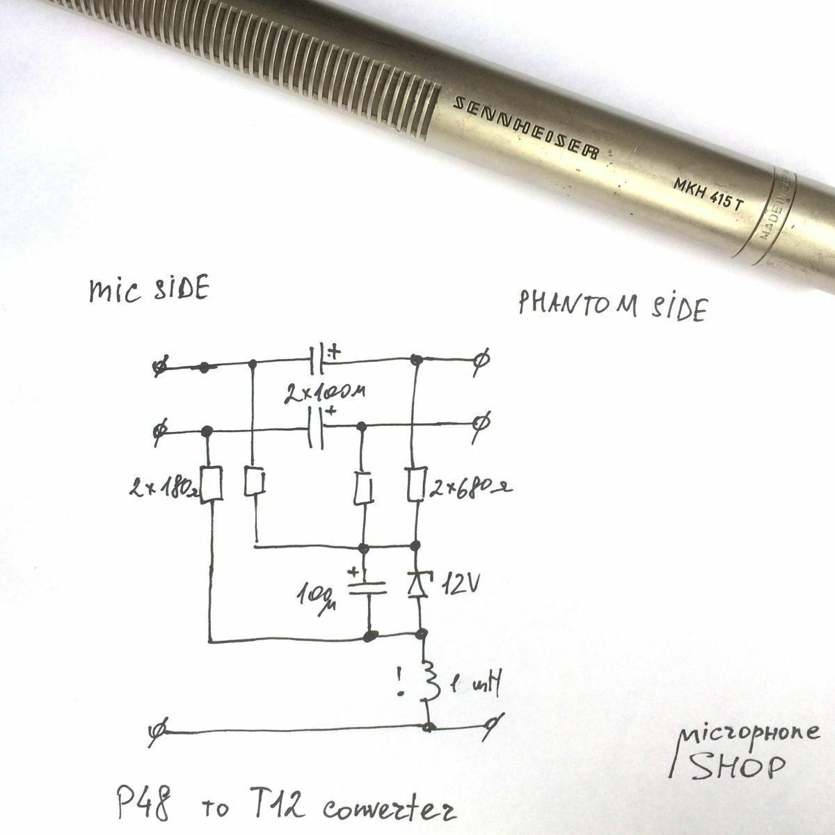

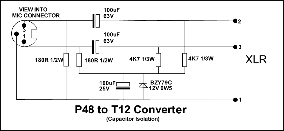

in questo pdf trovi anche il circuito stampato e tutto se dovesse rompersi qualcosa per poterlo riparare visto che sono molto costosi ho trovato tre schemi di adattatori che da 48v li portano a 12v devi solo lavorarci un po' per adattarli al tuo.

Foto Utenteelektronik i miei complimenti, hai trovato le cose in modo rapidissimo.
A mio parere lo schema migliore è il secondo, il primo è da scartare perché alla fine non è bilanciato, al terzo manca l'induttanzina di filtro. Magari senza induttanza funziona ugualmente bene, chissà.

Messaggioda Foto UtenteSediciAmpere » 18 dic 2020, 11:45
=D> Foto Utenteelektronik
Il mio preferito invece è il terzo schema, secondo me le due resistenze da 680ohm caricano inutilmente il microfono, le metterei almeno da 1,5k

[25] Re: Trasformatore Audio
Messaggioda Foto Utentemaxmix69 » 18 dic 2020, 12:37
SediciAmpere ha scritto:le due resistenze da 680ohm caricano inutilmente il microfono
Effettivamente potrebbe essere, ma alla fine l'uscita del microfono è 20 ohm di impedenza, non credo faccia molta differenza 680 ohm, 1k5 o 4k7.
Però effettivamente si potrebbe usare il terzo schema aggiungendo l'impedenza, in realtà cambia solo il valore delle resistenze e, appunto, l'impedenzina di filtro.

[28] Re: Trasformatore Audio
Messaggioda Foto Utenteabusivo » 18 dic 2020, 20:11
Grazie Foto Utenteelektronik e Foto Utentemaxmix69 non avevo pensato di cercare lo schema in rete ma di trovare una soluzione al problema.
ho realizzato il terzo schema ma ce n'era anche una versione con un trasformatore al posto dei condensatori.
maxmix69 ha scritto:...perché con questi apparecchi ci lavoro e li riparo...
Apperò, di dove sei?
Ne terrò conto!
Comunque il committente, che si trova soddisfatto del convertitore 48 V Phantom -12 V del terzo schema,
ma ha fatto recapitare degli anonimi trasformatori da 600 Ohm rapporto 1:1 che dovrò montare prossimamente.

[29] Re: Trasformatore Audio
Messaggioda Foto Utentemaxmix69 » 18 dic 2020, 21:27
abusivo ha scritto:Apperò, di dove sei?
Campania, se serve mi scrivi in privato, ma lavori nei forum non ne faccio. Se c'è piacere mio (curiosità) prendo l'impegno, ma solo per le spese vive.
abusivo ha scritto:ha fatto recapitare degli anonimi trasformatori da 600 Ohm rapporto 1:1
E a che gli servono? Il circuito della Sennheiser (che io MAI avrei pensato si potesse realizzare così semplice) è già bilanciato e il tutto è a impedenza di uscita bassissima, va bene dappertutto. Secondo me con i trasformatori peggiora, ma vabbè.... Problemi suoi a questo punto.
